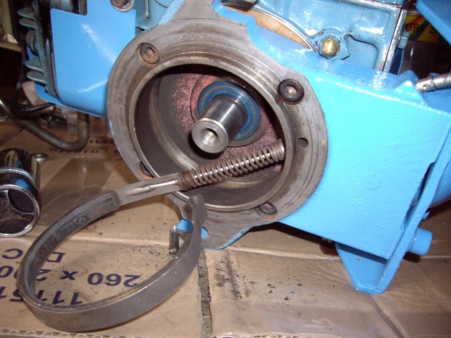

| Hello, Aujourd'hui je me suis mis sur mon problème de câble de frein Le problème :  et c'est parti démontage de l'embrayage (plus facile que la première fois)  la sangle de frein  On change le câble, et c'est reparti pour remonter     Et ensuite, remontage du moteur sur le réducteur  Et c'est repartie, la semaine prochaine je vais peut-être me faire un peu de labour.... Je vous mettrais des photos. A+ | |

| Bonjour à tous Bonsoir tigny Ça y est il est fini , il est superbe . Faut pas le salir . Le mien quand j'ai utilisé les fraises , j'ai passé le balai dessus après pour qu'il reste propre En tout cas ton staub 2006 est partie pour 30 ans de bon et loyaux services . Vive les passionnées restaurateur de TMA Bonne soirée A++ | |
