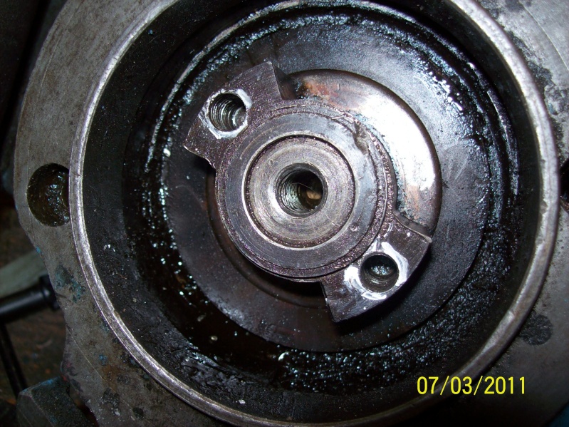

Bonjour, a tous .
Da fait plusieurs fois que j'essaye de demonter l'embrayage de mon staub avec des arrache different mais il ne vien pas.
Bien sur, j'ai mis du degrippant dessus.
Je sais plus quoi faire.
Merci de m'aider !
Bonne journee,
Julien.

staubman36
staubman36
Masculin Nombre de messages : 2591
Demonter embrayage sur un staub 2000 Empty
MessageSujet: Re: Demonter embrayage sur un staub 2000   Demonter embrayage sur un staub 2000 EmptyDim 06 Mar 2011, 14:59
bonjour a tous, bonjour julien
on dirait qu'un écrou reste encore sur le vilebrequin (entre ton arrache et l'ensemble boite)
remets le volant moteur à l'opposé avec sa clavette et tu te sert du volant pour débloquer le gros écrou ( ne mets rien pour bloquer dans les ailettes du volant moteur, tu vas en casser)
A+ a tous---philippe

Bonjour, en faite ce n'est pas un ecrou mais une vis que j'ai mis a l'envers pour mon arrache pour qu'il puisse pousser sur le vilebrequin.

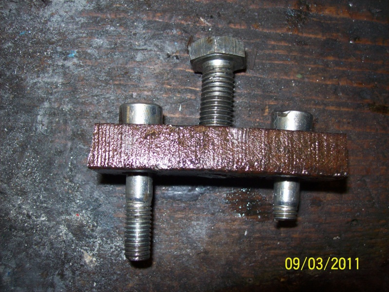

ton arrache et mal pris, vis tes deux B T R dans les deux trous de chaque coté
et tu viens visser ta vis du milieu en serran ça va sort ir ta cloche .
tu a juste mis ta vis du milieu a l'envers

Si j'ai bien compris, je serre les deux vis BTR et je dessere ou je serre celle du milieu ?

a la derniere photo c'est bien monté
mais ta vis du milieu ne doit pas rentré a
l' interieur elle doit venir en appui mais pas dedans
met quelque chose une grosse rondelle ou autre chose
de la grandeur du premier cercle et tu vis celle du milieu
ça doit venir ,ça doit etre un emmenchement conique

Bonsoir à tou(te)s,
Ton montage de la dernière photo est bon....il faut ajouter un"truc " au centre...pour ne pas visser....dans le filetage, mais pousser Exclamation Exclamation ( un écrou d'un diamètre de filetage inf. )
MAIS IL FAUT SURTOUT ...QUE L'ENSEMBLE DE L'EXTRACTEUR NE PORTE PAS SUR LE CARTER.... affraid affraid affraid affraid comme tu vissais avec la vis du centre Suspect Suspect Suspect et tu tirais le vilebrequin ..... Twisted Evil Twisted Evil
(tronçonne les bouts) Laughing Laughing Tu vas voir Idea Idea Idea Ca va aller ...COOL cheers cheers lol! lol!

Re,
Après la remarque de Guillaume02....
N'hésite pas à frapper un coup sec, sur ta vis centrale, quand ton système est en tension au max.... Ca va le decoller ... cheers cheers ton embrayage Wink

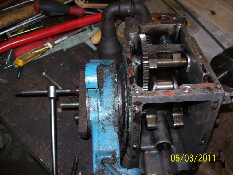

Bonsoir, voila apres plusieur essaie, l'embrayage n'est toujour pas venu.
J'ai essayer avec des ecrou, des roudelles et des pieces de monnaie pour pas que la vis du centre de l'arrache se vis sur le vilebrequin mais rien ne fait.
J'ai mis 3 pieces de 10 centimes l'une derriere l'autre, elle se sont bombee.
La tete de vis a casser et la vis et bien tordu.
J'ai forcer avec une grosse ralonge mais elle na pas bouger !
Si quelqu'un peut m'aider, a une idee merci.

Normalement, ce n'est pas la vis du milieu qui mange ! Elle est là pour faire appuie sur le centre de l'embrayage ( la tête de la vis appuie sur le partie centrale) et tes 2 vis BTR sont là pour extraire l'embrayage . Car quand tu vas visser les 2 BTR elles vont mettre en contrainte la vis du milieu et ainsi extraire l'embrayage.
De plus pour moi ton fer plat est trop long, il ne doit pas appuyer sur la partie extérieur de l'embrayage (le carter)
Je ne sais pas si je suis bien claire !!

j'ai continuer a essayer de demonter l'embrayage mais il ne vien pas.
J'ai couper l'extremiter de mon arrache pour qu'il ne touche plus le carter.
J'ai mis plusieur fois des cout de marteau mais rien il ne bouge pas.
La il est en tension max et je l'est bien arroser de degripant.
Je le laisse comme sa cette nuit et demain je prend une rallonge et serre plus les deux vis BTR.
J'espere qu'il viendra, car la j'ai peur que sa casse deja que la il est bien en tension !
Sinon pas d'autre moyeu pour le demontage que par un arrache ?

Bon ba c'est mal parti,
une des deux vis btr a casser dans la cloche d'embrayage et il n'a toujour pas bouger d'un poil.
C'est quand meme fou comme sa peut tenir.
Maintenant faut que je trouve une solution pour enlever cette vis car elle a casser a ras.

tu perce tas vis cassée même si ce n'est pas au milieu, c'est pas grave. tu colle une vis du diamètre de perçage sans baver a coté 'tu met la colle sur la vis). tu attends que ca prenne et tu dévisse, ca viens tout seul comme elle n'est pas grippée. des fois ca viens même au perçage.

Pas de panique, tu peux aussi fendre pour la dévisser (fendre avec un dremel et un mini disque par exemple)
Pour info il m'est arrivé exactement la même chose avec mon staub 2000 aussi, la vis restante a suffit.
De mémoire je n'avais pas utlisé d'arrache comme tu l'as fais, j'ai simplement vissé jusqu'au fond et c'est venu, j'ai sans doute eu de la chance.
Je ne suis pas sûr car entre le pp180 et le 2000 les supports de masselotte ne sont pas les mêmes.

Demonter embrayage sur un staub 2000 100_0921
Demonter embrayage sur un staub 2000 100_0922
Demonter embrayage sur un staub 2000 100_0923
MessageSujet: Re: Demonter embrayage sur un staub 2000   Demonter embrayage sur un staub 2000 EmptyJeu 10 Mar 2011, 18:04
affraid affraid affraid affraid affraid
Surtout pas.....tu vas pousser sur le vilebrequin et tu vas péter le carter.......; scratch scratch scratch Shocked Shocked Shocked
et bonjour à tou(te)s, mais il fallait que je réponde déjà CA What a Face What a Face
Je vais te répondre à nouveau.... attends un peu , à +
maxjul
Age : 30
Localisation : Vosgesy
Date d'inscription : 09/05/2010
MessageSujet: Re: Demonter embrayage sur un staub 2000   Demonter embrayage sur un staub 2000 EmptyJeu 10 Mar 2011, 18:19
dsl, bonjour a toutes et a tous !
Merci de votre aide,
bonne soiree,
Julien.
