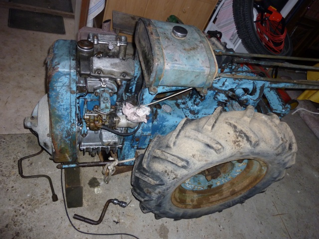

j'ai attaqué la restauration de ce PP6D de 1966 n° 1853
quand je l'ai acheté il dormait dehors ce qui explique la rouille.
le pneu lisse c'est une roue de secours que lui ai mis pour pouvoir le déplacer car l'autre était HS.
c'est parti pour une restauration totale ( ce ne sera pas du superflu!!!)
l'objectif c'est qu'il se retrouve au jardin au printemps

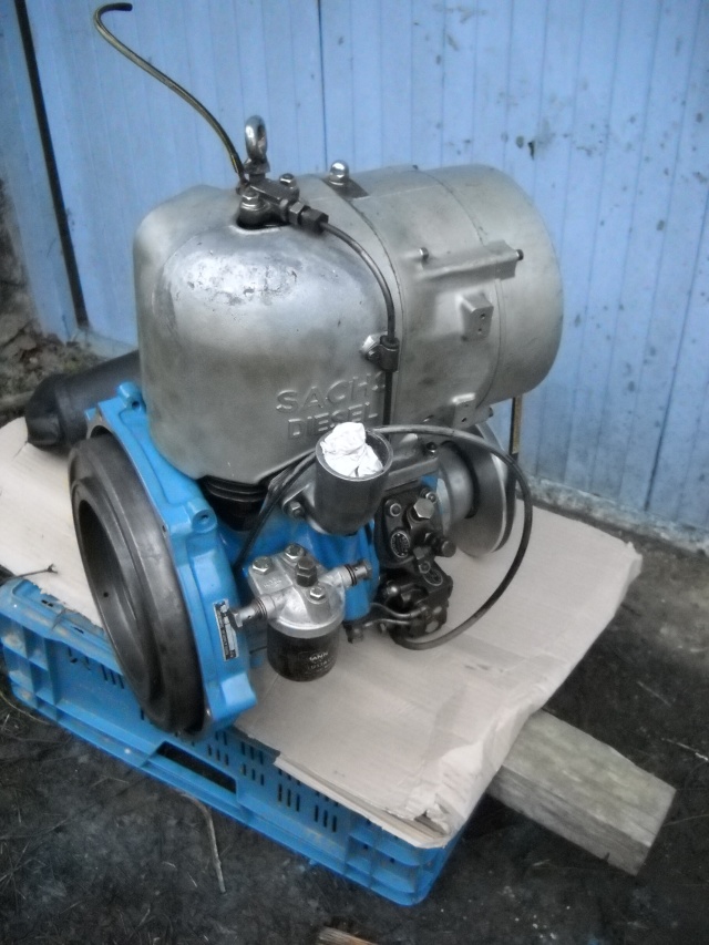

j'ai commencé par le moteur car j'avais de gros doute ( le moteur était grippé).
au démontage je me suis aperçu qu'il était simplement "collé" mais j'ai quand même
eu une mauvaise surprise car il avait serré.....
en plus il y avait de l'usure donc réalèsage incontournable!!!!

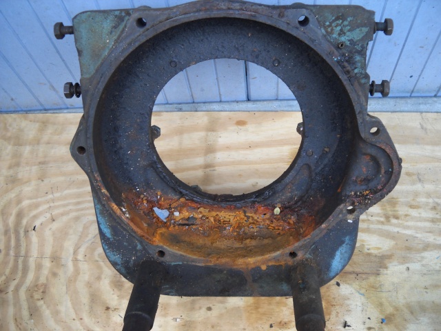

l'eau était rentrée dans la cloche !!!
restauration PP6D Dscn0110
du coup j'avais la trouille d'en trouver aussi dans le carter car la durite d'admission d'air était bien fatiguée......
en effet il y en avait un peu qui était rentrée mais rien de bien méchant.
le démontage du moteur s'est bien passé. le moteur était très sale.
le moteur n'avait pas été réalésé. ( diamètre du piston gravé sur la tête : 8790 )
ensuite gros travail de nettoyage (un peu de peinture également)

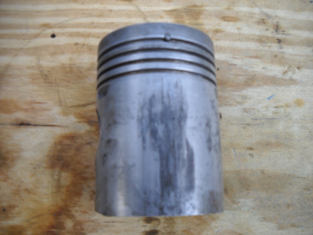

il me reste à règler le problème du piston et le remontage pourra commencer
voici une photo du piston d'origine. elle n'est pas terrible mais on voit quand même les traces de serrage.

MessageSujet: Re: restauration PP6D   restauration PP6D EmptySam 08 Jan 2011, 22:15
salut pil-22
on ne ce rend pas conte de la profondeur des rayures sur la foto
sinon avec du papier de carosserie du 600 a l eau et une cale en caoutchou et a l huile tu en enlevera une grosse partie
on faisait ca pour les mobs et ca marché bien
a+ laurent

MessageSujet: Re: restauration PP6D   restauration PP6D EmptyDim 09 Jan 2011, 21:45
c'est vrai qu'on ne voit pas très bien l'état du piston sur la photo mais ce serait dommage (à mon avis) de le remonter tel qu'il est,
d'autant qu'il y a de l'usure sur le cylindre .
ce n'est pas une décision facile à prendre car çà coute quand même une petite poignée mais çà permet de remonter quelque chose
de "propre".

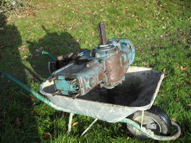

en attendant les pièces je vais m'occuper du pont-boite.
les arbres de roues sont cannelés alors que sur mes PP6 et PP6B ils sont lisses.
je suppose que c'est une évolution pour faciliter le réglage de la voie ( mais je n'en suis pas sûr) .

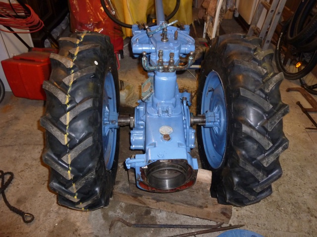

restauration PP6D Dscn0115
a première vue le pont et la boite semblent corrects.
un peu d'oxydation sur la vis mais rien de méchant. la roue en bronze a l'air en bon état.
à confirmer au démontage.
restauration PP6D Dscn0116

quelques nouvelles du PP6D.
en attendant les pièces moteur j'ai attaqué la révision du pont-boite.
restauration PP6D Dscn0210
restauration PP6D Dscn0211
la roue en bronze....on distingue des traces noires sur la photo mais je ne sais pas ce que c'est!
une huile inadaptée... ou des impuretés dans l'huile....ou.. ????
peut être que quelqu'un pourra me dire d'ou çà vient!!!
restauration PP6D Dscn0212
restauration PP6D Dscn0213
les portées des lèvres sont marquées ( rien d'étonnant) .
les voici après une légère rectif... c'est mieux !!
restauration PP6D Dscn0214
aucun problèmes de roulement, je n'ai que les joints à changer!!
restauration PP6D Dscn0215
a bientôt
Philippe

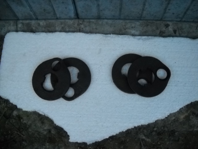

ce soir j'étais à nettoyer,dégripper.... mes moyeux vet il y a quelque chose qui me surprend au niveau de la pièce qui sert de point fixe à la vis de règlage de la voie.
je n'avais pas fait attention au démontage mais j'ai 2 pièces par arbre !!!!
çà vous semble normal ou alors c'est encore du bricolage??

MessageSujet: Re: restauration PP6D   restauration PP6D EmptyMar 29 Mar 2011, 08:52
j'ai la m^me chose sur mon ppx...
il y a une rondelle qui vient se prendre entre les deux plaques. Mais j'ai jamais démonté donc je ne saurai pas te dire plus.

MessageSujet: Re: restauration PP6D   restauration PP6D EmptyMar 29 Mar 2011, 20:43
il y a deux montages
une rondelle pour arbre a clavette
2 rondelles pour arbre cannelé

Chacune de ces 2 rondelles est evidee au passage de la vis de rappelle ( celle qui sert au reglage) Ce qui permet de maintenir la collerette située à la base de cette derniere prisonniere
Sans ce dispositif la roue ne serait pas fixée
Amicalement

phil-22
Localisation : côtes d'armor
MessageSujet: Re: restauration PP6D   restauration PP6D EmptyVen 08 Avr 2011, 21:58
voici quelques nouvelles de la restau.
le moteur est remonté !!!
il a été réalésé.
les pièces neuves....
les poulies sont également neuves car elles étaient "creusées" et ne permettaient plus la tension de la courroie.
c'est une des causes possibles du serrage .
les joints ont tous été changés
le porte mêche également ( filetage "foirré").
la suite prochainement
Philippe
MessageSujet: Re: restauration PP6D   restauration PP6D EmptySam 09 Avr 2011, 04:58
Bonjour phil-22 bonjour a tous.
Ton PP6d a eu la chance de tomber dans une bonne maison.
Tu lui refais une restauration dans les règles.
Après son passage entre tes mains,il sera comme neuf,quand tu auras fais le tour de toutes les pièces.
Bon courage pour la suite..........j'adore...........
Bonne journée.
MessageSujet: Re: restauration PP6D   restauration PP6D EmptySam 09 Avr 2011, 10:28
Bravo Philippe, ton moteur est très "classieux" !
J'adore son look "Iron-Man" (le vrai, pas celui du film) Wink !!!
MessageSujet: Re: restauration PP6D   restauration PP6D EmptySam 09 Avr 2011, 11:41
Holala c'est la grande classe Exclamation Exclamation Exclamation Wink
j'ai hate de le voir à l'euvre tout réparer
c'est engeins sont puissants Exclamation Exclamation Exclamation
Willls
