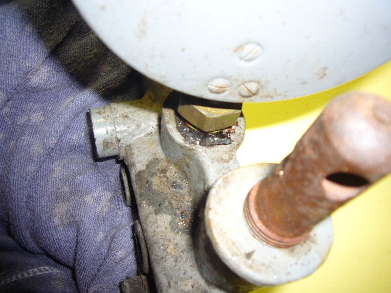

apres avoir mis mon pressoir en eau afin de le faire gonfler j'ai voulu tester la mise en pression et la surprise plus de mise en pression
je vidange donc l'huile et je démonte la pompe et la partie décompression et manometre
pressoir Garnier 01710
pressoir Garnier 01210
pressoir Garnier 00710
pressoir Garnier 01310
l'an dernier j'ai utilisé de l'huile de colza car je voulais une huile alimentaire . Malheureusement cette huile ne s'est pas dégradée mais les résidus d'huile se sont "gélifiés "
ils ont collés les billes des clapets et obstruer les petites canalisations
j'ai donc démonté toute les pièces accessibles afin de les nettoyer
voici la partie décompression
