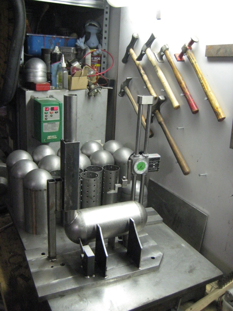

Pots d'échappement moteurs Staub - Page 5 Img_3321
La serie est lancée ! Voici le début de fabrication et la maquette que j'ai fini aujourd'hui !
Demain, premier envoie à Noblet (auteur du message) qui je l'espère nous fera part de ces remarques et s'il a la possibilité, nous fera une petite video du moteur tournant avec!???
A +, Choumac

Bjr à tous
Au vu de la photo de l'atelier, on voit que Monsieur est loin d'être un débutant
On peut voire également que ce même Monsieur collectionne les marteaux
Laurent
Pots d'échappement moteurs Staub - Page 5 Empty
MessageSujet: Re: Pots d'échappement moteurs Staub   Pots d'échappement moteurs Staub - Page 5 EmptyLun 04 Avr 2011, 09:43
salut laurent,
le premier outil que l'on trouve dans la caisse d'un chaudrac, c'est un marteau ! cheers ensuite, tu trouve ... un marteau ! Pots d'échappement moteurs Staub - Page 5 612313
ben oui, on a toujours plein de marteaux, qui ont chacun leur spécificité : marteau a planer, a bomber le verre, a redresser les tords ... Pots d'échappement moteurs Staub - Page 5 612313
marc

Et non je ne collectionne pas les marteaux mais comme dit Chenillard77 ils ont chacun leur utilitée ! Celui qui m'amuse par son nom c le marteau à vaisselle tout en bas ! Pas pour la casser bien sur mais a l'origine sert pour former les ustensiles de cuisine !
Et ce n'est qu'une petite partie des outils du chaudronnier, il y a aussi les maillets (en bois mais aussi en peau de cochon de plus en plus rare), les tas et bigorne ect ....

Bah moi, je ne pensais pas que tu avais un marbre et une colonne comparateur !!!
C'est pourtant évident quand on voit le résultat !!! Wink
