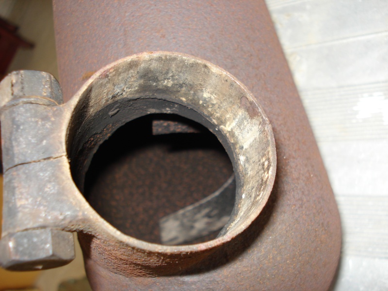

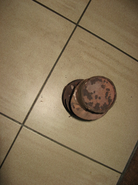

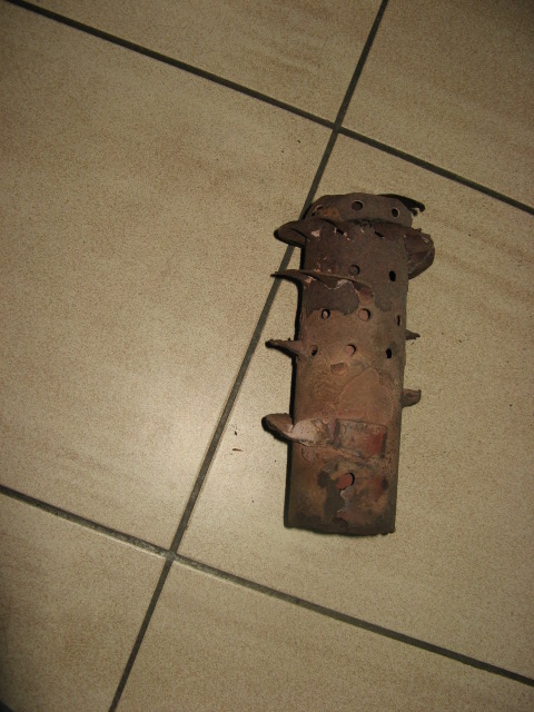

ce pot est très compliqué, à l'intérieur du tube perforé il y a un autre tube qui ne va pas jusqu'au bout...C'est un ensemble qui fait chicanes.....Je me demande quel serait le prix de fabrication d'un conforme à l'original....Mais si nos machines ont la tôle avant qui chauffe, c'est parcequ'avec le temps, les chicanes ont disparues et les gaz prennent des raccourcis, ce qui fait chauffer l'extérieur du pot.....

Interressantes tes photos Serge, c'est le premier que je vois en "aussi bon état" lol! :
pour ma part dans le meilleur que j'ais il restait un bout de "spirale" et un bout du deuxiemme tube central?????????? ainsi que quelques souris! (à moins qu'il n'y ait eu plusieurs fabrications !)
