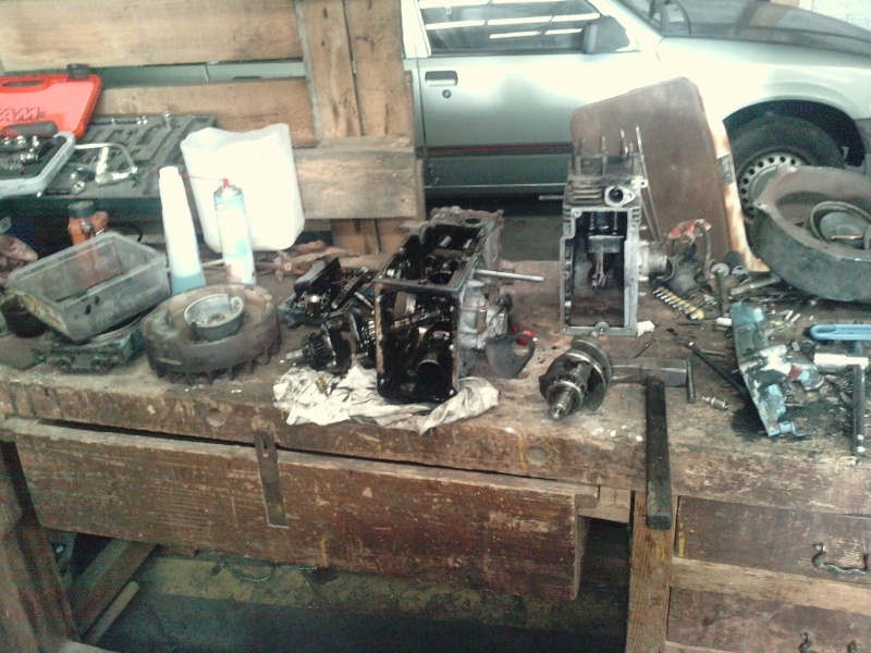

bon voici quelques photos :
la caisse staub !!!
pp180 en cour de reparation et utilisé maintenant P2206010
les different organnes recu demontés :
pp180 en cour de reparation et utilisé maintenant P2206011
pp180 en cour de reparation et utilisé maintenant P2206012
pp180 en cour de reparation et utilisé maintenant P2206013

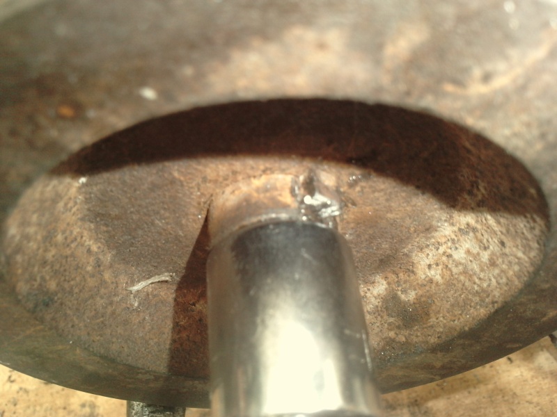

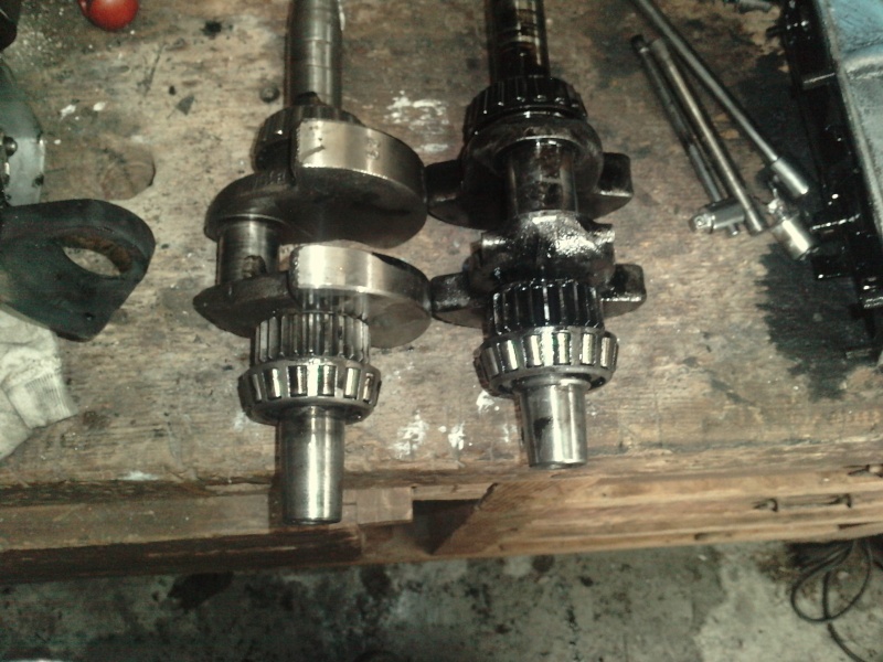

le moteur que j ai acheté a part qui etait sur une tondeuse :
pp180 en cour de reparation et utilisé maintenant P2206014
le demontage
pp180 en cour de reparation et utilisé maintenant P2306010
et mon probleme :
pp180 en cour de reparation et utilisé maintenant P2306011
et voila ....
maintenant il faut trouver un villo ou une combine
jg
midiazot
midiazot
Masculin Nombre de messages : 199
Localisation : 87
Date d'inscription : 11/02/2007
pp180 en cour de reparation et utilisé maintenant Empty
MessageSujet: suite   pp180 en cour de reparation et utilisé maintenant EmptyLun 29 Juin 2009, 12:52
bonjour a tous,
merci coutand !
pour le problème effectivement la photo est parlante, et comme c'est pas du caoutchouc difficilme de tirer dessus pour que ca aille. Dommage que tu soit si loin car même si j'ai aps trop le temps, j'ai un vieux moteur que j'aurai pu démonter mais la même si je te proposais de venir le recupérer ca fait loin.
bon courage et encore merci pour les photos
olivier77
olivier77
Masculin Nombre de messages : 994
Localisation : 02
MessageSujet: Re: pp180 en cour de reparation et utilisé maintenant   pp180 en cour de reparation et utilisé maintenant EmptyLun 29 Juin 2009, 13:14
tu peux peut etre faire rectifier ton vilbrequin et mettre des coussinets en cote reparation si celui ci n'a pas trop morflé
bonne reparation
olivier

jeanguy
jeanguy
Masculin Nombre de messages : 1329
MessageSujet: Re: pp180 en cour de reparation et utilisé maintenant   pp180 en cour de reparation et utilisé maintenant EmptyLun 29 Juin 2009, 13:31
merci pour ces infos
j avais pense le faire rectifier mais le pallier a des rainures du a la casse moteur et il manque 1 a 2mm de metal sur le pallier :oops: : il est bien mort Sad
donc je vais chercher un villo ou un autre 239/249 .
et oui mediazot on quelque peu eloigné lol! a voir si vraiment je trouve pas la piece ....
une question :
pourquoi le villo est different alors que les moteur sont les meme ?

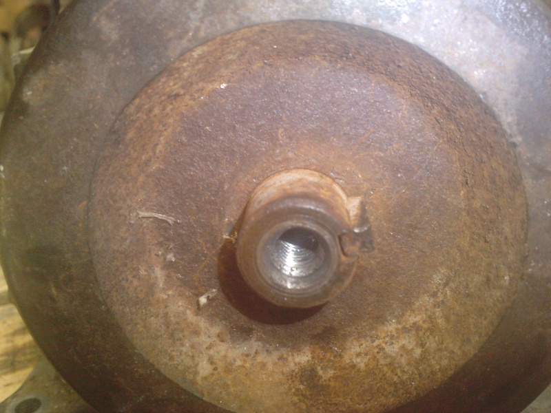

alors poursuite du demontage moteur 417
c est "presque "les meme donc j ai peu etre une chance .. Laughing
mais !!!!
il y a toujours un mais Very Happy
ca coince :
pp180 en cour de reparation et utilisé maintenant P0607012
pp180 en cour de reparation et utilisé maintenant P0607013
pas moyen de la sortir :oops:
comment qu on fait ????? lol!
jeanguy
jeanguy
MessageSujet: Re: pp180 en cour de reparation et utilisé maintenant   pp180 en cour de reparation et utilisé maintenant EmptyMer 08 Juil 2009, 14:23
:oops: :oops: :oops: :oops:
bon rien a faire quand ca veux pas ..... lol!
voici
pp180 en cour de reparation et utilisé maintenant P0807010
on voit bien que sur l axe du villo ca a bien bougé mais la ca ne veux plus Sad
pp180 en cour de reparation et utilisé maintenant P0807011
il y a cette clavette que je n arrive pas a sortir en tirant dessus...
je sais pas quoi faire
al aide
sinon je coupe a la disqueuse .... lol!
jg

Bonsoir Jeanguy,
on aperçoit sur le côté un petit trou qui fait je pense 3 ou 4mm de diametre je pense, y'aurai pas une vis six pans a l'interieure qui prendrai dans l'axe rotatif du moteur par hazard?(ou une autre sorte de vis)
A mon avis soit c'est ca qui retient la "poulie" soit elle emmenchée à force mais j'y crois pas trop car dangereux pour l'utilisateur si ça se déboîte.
Tiens-nous au parfum
olivier
jeanguy
jeanguy
MessageSujet: Re: pp180 en cour de reparation et utilisé maintenant   pp180 en cour de reparation et utilisé maintenant EmptyJeu 09 Juil 2009, 07:57
effectivement il y a bien une btr dans le ptit trou , j ai desserer au max mais au bout d un moment ca bloque ...
j ai beau tirer comme un boeuf sur l arrache sa vient pas ....
je pense que je vais devoir couper la poulie a moin que quelqu un est une autre idée
meerci
Masculin Nombre de messages : 7292
MessageSujet: Re: pp180 en cour de reparation et utilisé maintenant   pp180 en cour de reparation et utilisé maintenant EmptyJeu 09 Juil 2009, 09:57
Couper la poulie sans attaquer le villebrequin c'est difficile, je préférerais percer la BTR jusqu'à la détruire...
olivier37
olivier37
Localisation : indre et loire
MessageSujet: Re: pp180 en cour de reparation et utilisé maintenant   pp180 en cour de reparation et utilisé maintenant EmptyJeu 09 Juil 2009, 12:18
Bonjour chers amis,
D'accord avec jeannet, tu peux percer avec une perceuse à colonne, bien droit avec un filet d'huile pour bouffer la goupille à l'intérieur du trou, sinon tu gave de wd40 en vissant et dévissant peut-être que...
a +
olivier
jeanguy
jeanguy
MessageSujet: Re: pp180 en cour de reparation et utilisé maintenant   pp180 en cour de reparation et utilisé maintenant EmptyJeu 09 Juil 2009, 13:27
Smile ok
bon je commence par essayer de percer , et je vois ce que ca donne , si ca n vient pas .... adieu la poulie Laughing
merci que de bonne idée vous avez tous !!!!
