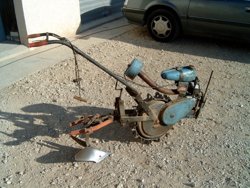

Beau début de restauration, je te mets une photo de l'attelage d'origine pour modèle.
Courage c'est sur la bonne voie, A+

oui.je vois que les supports de pies sont legerement cintré
merci pour la photo.

peux tu me relevé la cote et l'angle de pliage.
merci par avance. bounce

Bonsoir JN24,
Excuse-moi pour le retard, j'ai pris une semaine de congés.
Les pies sont cintrées à 65 mm (mesuré à l'intérieur du pli) du bout avec un angle de 130°. Sur la photo ils paraissent cintré à 120/150, j'ai mesuré sur un autre PP1 car celui de la photo est à la campagne.
Les plats de réglage de largeur sont articulés à 100 mm de l'articulation avant, soit beaucoup plus avancé que les tiens et ce croisent sur la fixation centrale, pas facile à expliqué mais regardes la photo ou recontacte-moi.
Bonne restauration,
