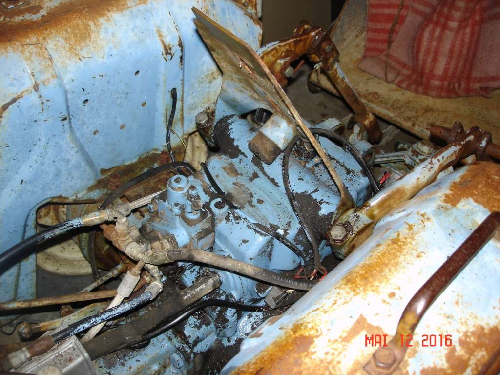

bonjour á tous
mais bon sens ca y est j ai compris je dois impérativement mettre cette cote D á 28mm ca y est un GM 428 est arrivé á la maison - Page 2 287628 je suppose que l’excentrique est vers l’extérieur confused
par contre moi le soufflet que j'ai repéré est mort(absent) je pense mettre un bout de chambre á air bonne idée???
puis quelqu un pourrait me mettre une photo avec deux trois cote du crochet svp que je puisse le refaire correctement Basketball
et la ou je note cable logiquement le petit bout fait 10 cm environ on est d'accord il est relié nulle part car moi il fait trois kilomètre matraque1 matraque1 matraque1
merci pour ces infos que je puisse remonter tout ca
pascal

salut pascal,
oui tu as bien compris, ton bitogno réglé a 28mm ! cheers
quant au soufflet, ça fait belle lurette que la maison ne fourni plus l'article ! on a tous remplacé par un caoutchouc fendu un peu rigide, moi j'ai fait avec de la bande translucide qui fait porte souple dans les entrepôts et qui pendouille en lames verticales...
Ah ! là je dis une connerie ! apres verification, la maison fournie encore l'article ! ref Goldoni 00007897 coperchio protezione !
pour le crochet, c'est un accessoire qui permet de décrocher sans dérégler le câble, souvent il s'est usé et le câble fini direct sur la fourchette. sinon trouve une petite manille, des fois on en trouve dans les magasins de bricolage.

salut marc cheers
je pense refaire le crochet fixée sur la fourchette avec du métal d'apport inox ca devrait faire l'affaire la longueur c'est combien a peu près?
ha oui pas con pour le caoutchouc j'en ai ici au boulot en plus dans un coin ca y est un GM 428 est arrivé á la maison - Page 2 287628

Bonjour á tous
hier soir confiant j'ai commencé á apprêter  le sabot sous moteur et la cloche pour pouvoir les peindre re solidariser le moulin sur la bête et en meme temps je me suis dis je vais peindre la partie support des bras de levage se sera plus simple sans le moulin cheers
bon je démonte les ailes avant et en regardant de plus prêt il y a un jeu axial énorme sur le cardan inférieure(de haut en bas)je crois la PDF... affraid affraid  pas trop le croisillon mais l'axe venat de l'avant c'est grave docteur!!!!
ca y est un GM 428 est arrivé á la maison - Page 2 <a href=ca y est un GM 428 est arrivé á la maison - Page 2 Dsc06317" />
la photo du distributeur pour marc
ca y est un GM 428 est arrivé á la maison - Page 2 <a href=ca y est un GM 428 est arrivé á la maison - Page 2 Dsc06318" />
je crois que je suis quitte pour désaccoupler en deux! la méthode qui va le mieux sans le moteur c'est quoi enlever les roues ? Suspect
c'est quoi un roulement de mort je vois pas bien sur la planche......
je changerais les croisillons en même temps(quelqu un a une ref a me donner svp) je pense et peu être mettre les bagues en bronze á l'articulation non? marc tu as les cotes d usinage stp?
il est pas encore dans le jardin.......

après une petite recherche j espère que c'est un de ces deux roulements qui est mort mais il doit l être vraiment !! démontage ce weekend et commande des roulements et joints spi
par contre bizarre car aucune fuite a ce niveau confused

salut pascal,
désolé mais je n'ai pas de référence a te donner là dessus, j'ai rien noté ...
là de toute façon il n'y a que le démontage qui t'apportera des réponses !
espérons que ce ne soit pas trop méchant !
bon, pour démonter et surtout remonter, l'idéal c'est d'avoir un petit chariot que tu passe dessous, afin que les roues ne touchent pas, sinon les cardans tournent !

ok meric
je vais tomber les roue avant et prendre la chevre ca devrait le faire non?
dommage que tu n'est aps les cotes de bagues bronze je ferait un plan si je les refait
