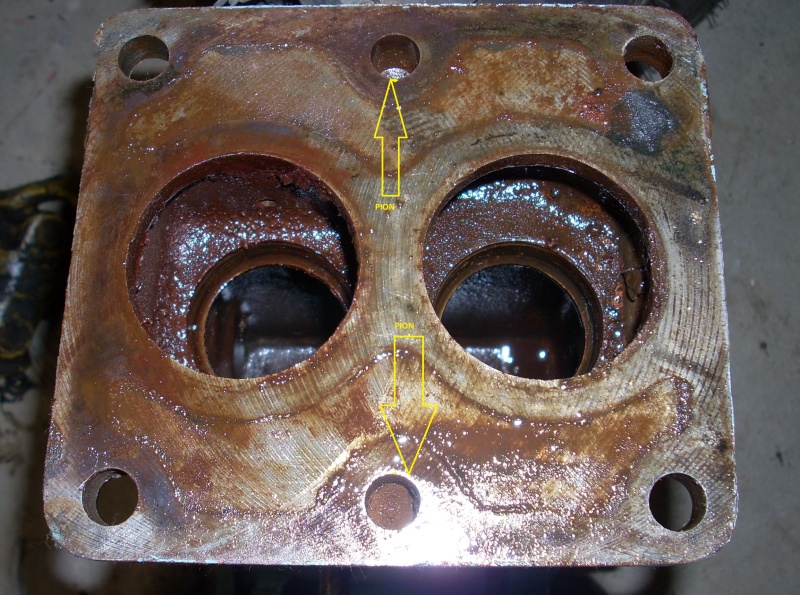

bon j' ai aussi changé les deux dernier qui me restait à changé ceux du pont arriere
et degrippé les bras car bloqué à mort et ajouté deux gresseurs cheers
sinon j' ai decullassé et rodé les soupapes il y en avait bien besoin
le moteur vas mieux respirer!!!

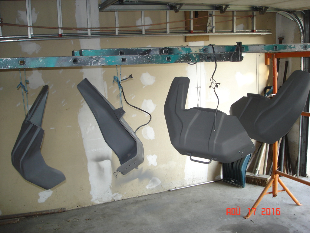

le TDB rénové
le plus dur c'etait de refaire ce capot !!!
ensuite mi en apprêt et peinture au pistolet un première pour moi!!!
