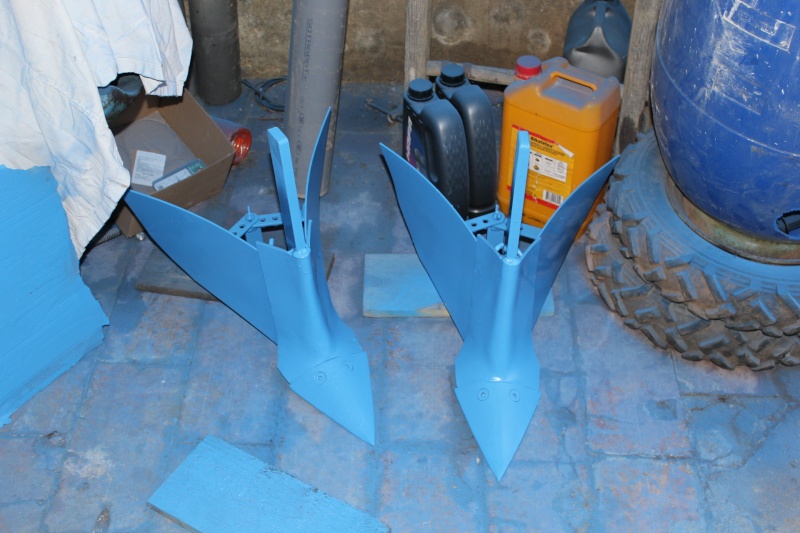

Début de la peinture. RAL 5012 peinture bi composant polyuréthane au pistolet
Restauration PP4 hds - Page 3 Img_5110
Restauration PP4 hds - Page 3 Img_5111
Restauration PP4 hds - Page 3 Img_5112
Restauration PP4 hds - Page 3 Img_5113
et hier j'ai reçu une commande: deux butoir tout neufs. Il faudra que je bricoles un porte outils polyvalent que je monterais sur l'attelage universel staub.
et un coup de peinture sur les butoirs aussi....(ils étaient rouge....)
Restauration PP4 hds - Page 3 Img_5114

Restauration PP4 hds - Page 3 Img_5217
Restauration PP4 hds - Page 3 Img_5218
j'espère avoir de snouvelles bientot de l'atelier qui me rectifie la bielle.... ça fait un moment déja... mais bon... ils ont plus urgent....
