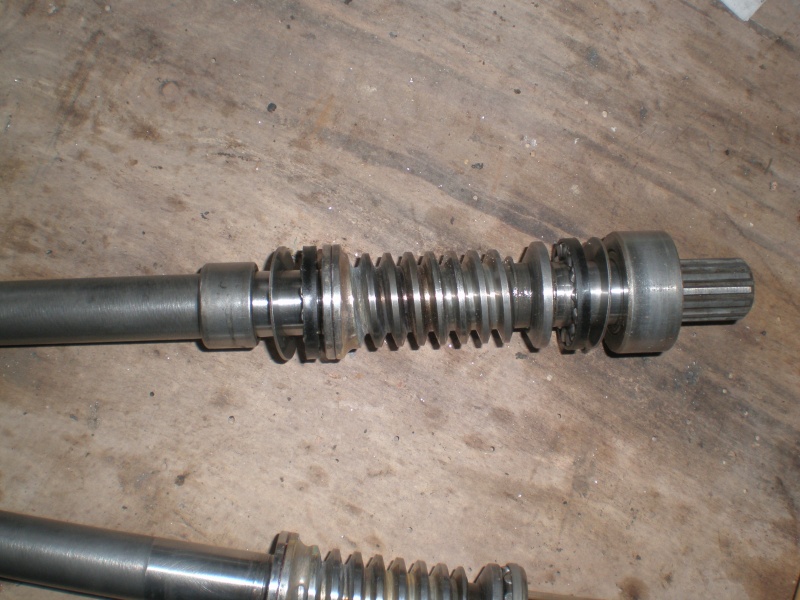

J'ai donc acheter une butée a rouleaux l'emballage est en photo cette butée est en trois parties deux rondelles et la partie rouleaux .
sur le tour a metaux j'ai enlever l'equivalent de l'epaisseur du roulement a l'endroit ou fini le filetage et souder la premiere rondelle a l'argent pour ne pas trop chauffer l'arbre ensuite collage de la deuxième bague qui elle est toujours trempée (car pas chauffée par la soudure). ensuite les rouleaux et une rondelle fine de butée donc trempée et un roulement a aiguille 2012 pour remplacer l'autre parti du roulement combine
E t voila le résume de ma modif. Je vais essayer de mettre des commentaires aux photos mais je ne garanti pas le résultat.

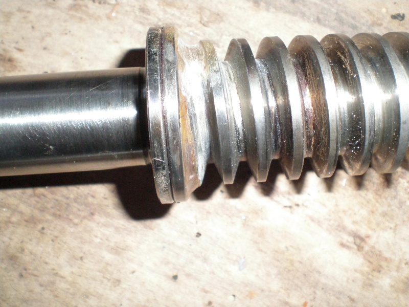

pour info la piece au depart
probleme P5150110
probleme P5150111
apres soudure

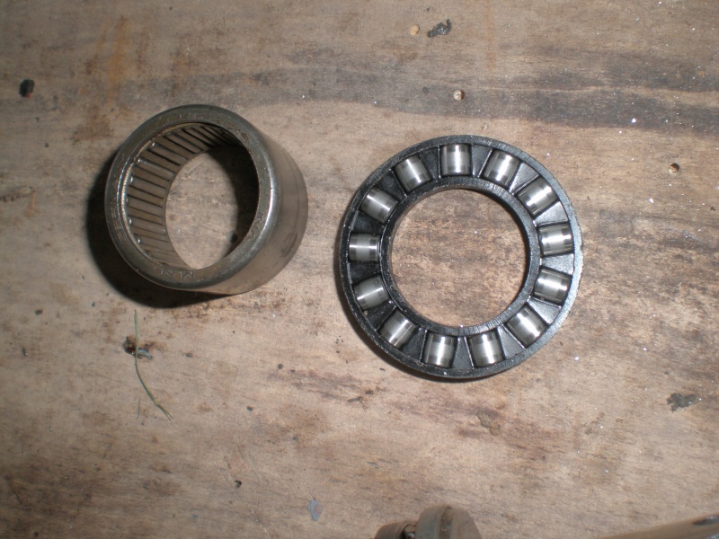

les pieces qui remplacent le roulement combine
probleme P6260410
le roulement combine est a gauche
probleme P6260411
le montage avec les nouveaux roulements
probleme P6260412
probleme P6260414
montage avec l'ancien roulement a l'arriere
probleme P6260415
probleme P6260416

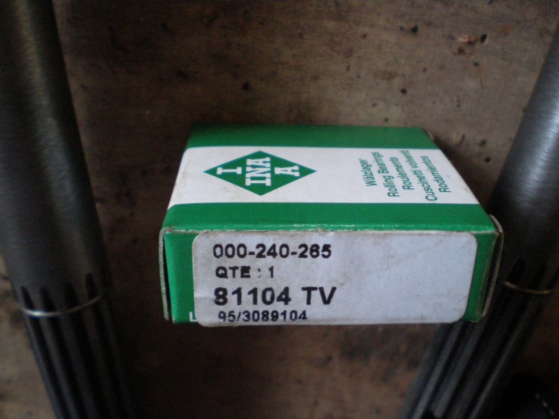

la derniere est l'emballage du roulement qui provient de chez I N A
