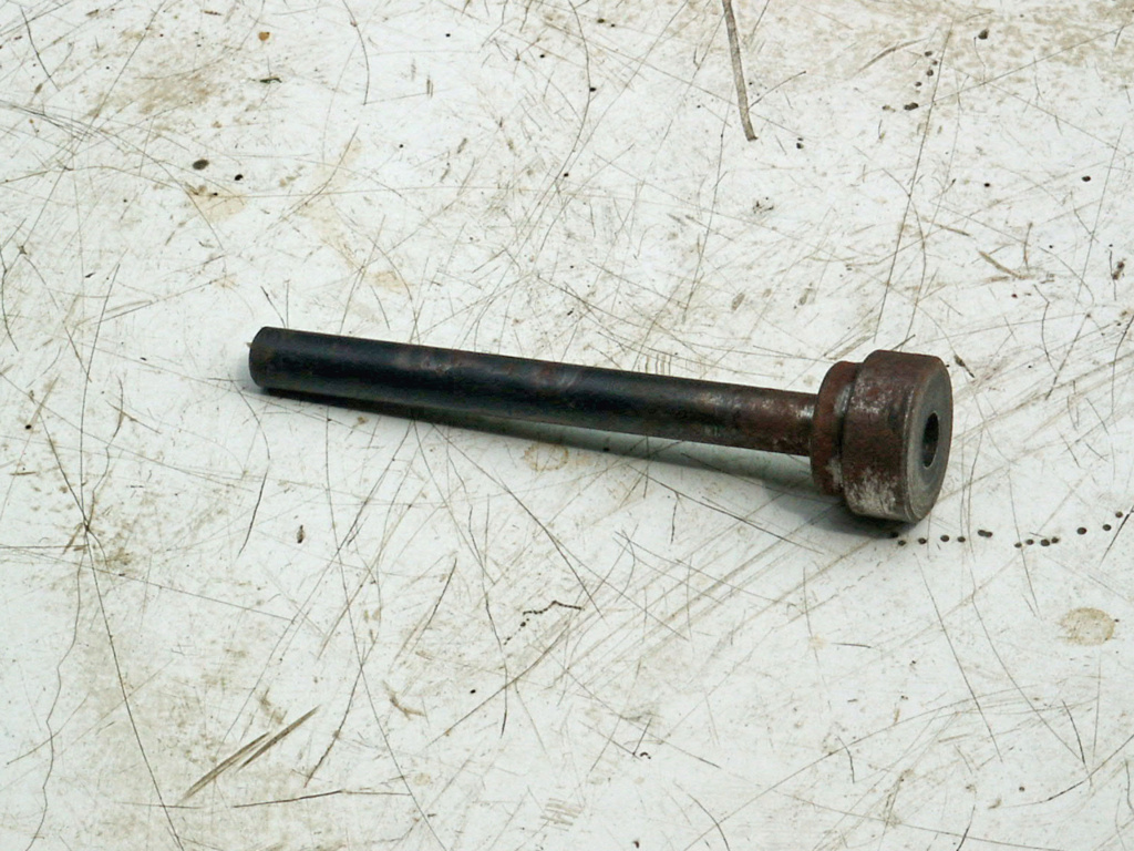

Les tubes chauds peuvent se fabriquer assez facilement.
En voici un que j'avais fait faire pour un Japy 11E comme le tien :

Pour la cheminée du tube chaud, il y a cette famille de hollandais qui en ont refabriqués, je ne sais pas s'il leur en reste.
Pour le tube chaud, tu as les renseignements de Michel, voilà ceux de Christian pris dans des résistances de cuisinière :
japy B 1909 Imgp1136
J'avais fait la même chose pour mon Le Succès mais j'avais brasé le tube dans un culot de bougie, ce qui fait que je fixais le tube comme si c'était une bougie.
