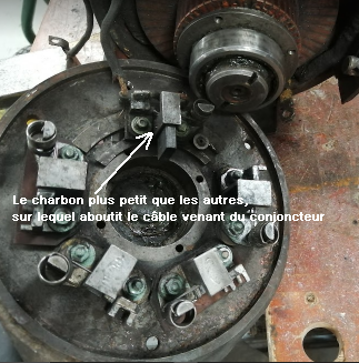

Bon, en fait je l'alimente en 12V, il (ou elle) tourne sans problème, et par un jeu de courroie (il faut qu'elle soit bien tendue et que l'on décompresse), cela permet de démarrer le tracteur ENERGIC 511/6V Patissier de (1956 ou 1958).
Par contre je cherche encore les branchements pour l'excitation afin qu'elle recharge la batterie...
Je continue mes tests et vous tiens au courant afin de contribuer à ce forum.
Voici ce qu'il faut que je raccorde :
Dynamoteur PARIS RHONE 12v TYPE D2CC1 sur ENERGIC 511/6V Contac10
Les charbons du dynamoteur (entièrement démonté et vérifié, tout est nickel) :
Dynamoteur PARIS RHONE 12v TYPE D2CC1 sur ENERGIC 511/6V Charbo12
