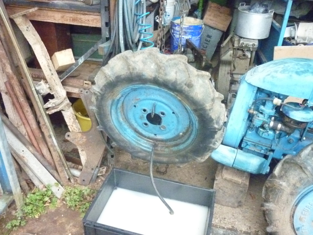

Après avoir labouré mes 500m2 comme d'habitude au PP6B roues métalliques j'ai eu envie d'essayer un de mes PP4B ;c'est le jour et la nuit ça ne garde pas le cap comme son grand frère
Problème boite de vitesse PP4B P1270631
Le PP4B choisi a bien démarrer mais pas moyen d'enclencher une vitesse + pneu HS aveccette connerie de les tage à l'eau(oxydation des obus avec liquide antigel);en forçant un peu beaucoup j'ai réussi à l'amener sous le palan de l'appentis
N'essayez pas de déposer une roue de PP4 dans le jardin ou la serre il faut du dur;c'est hyper lourd et il faut être très précis avec le cric hydraulique sous peine de marthyriser les goujons

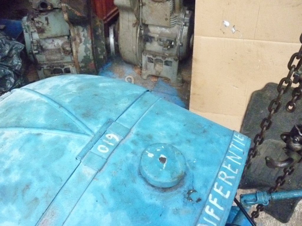

Pour déposer le couvercle de boite + brancard aidez vous du palan car ça pèse
Problème boite de vitesse PP4B P1270713
Avec une cale en bois bloquer goigt de vérouillage pour faire tourner le brancard de gauche à droite
Problème boite de vitesse PP4B P1270714
C'est le seul moyen pour dégripper l'axe de fourcette de la BV.Attention c'est hyper ajusté et non graissable sans démontage;si vous sentez des points durs dans la commande de BV ou pour la rotation horizontale du brancard faites cette dépose à titre préventif

Petit apparté sur valve à eau;beaucoup de problèmes avec l'oxydation pour peu d'avantages
Problème boite de vitesse PP4B P1270813
Pensez à déboucher trou dans bouchon de réservoir;panne difficile à diagnosticer
