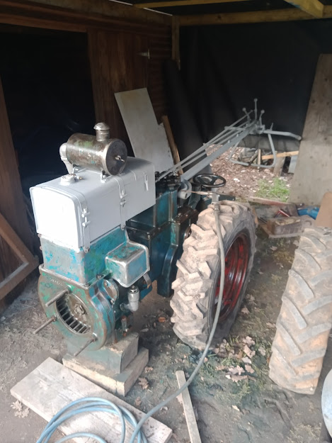

bonsoir a tous les fans de motoculteur ancient, voici se que maman noel m' a apporter: laffly  Laffly11
laffly  Laffly10
laffly  Laffly12
il me manque un magnéto car le mien est HS, le volant avec son mécanisme, et refaire la partie boite a outil qui a été découper. bonne soirée.

Tu peux dire merci à maman noël (je suppose c'est déjà fait Wink )
La transmission du rota est impressionnante!
Mais c'est simple et robuste...
C'est d'origine ou une adaptation?

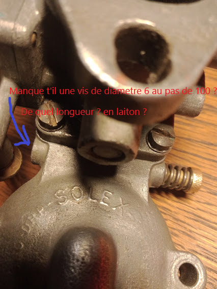

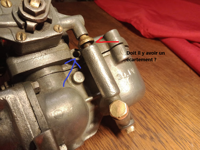

- tentative de démarrage pas concluant. Problème de carburateur, ci-joint photo du carburateur.
Il me manque une vis a coté du tube du starter.
Comment est-elle ?
et le tube du stater doit il être écarter comme sur la photo ?
Merci pour les réponses.

staubman36
staubman36
laffly  Empty
MessageSujet: Re: laffly    laffly  EmptyMer 15 Fév 2023, 00:22
bonsoir à tous, bonsoir patrice
Sur la première photo, le jour marqué par la flèche rouge est normal, c'est la prise d'air de l'émulsionneur en laiton qui plonge dans le puits
pour la vis marquée sur la 2ème photo par une flèche bleue, il faut que je cherche dans les photos de mon ex laffly, je ne sait plus si je lui avait mis une vis pour boucher le trou
