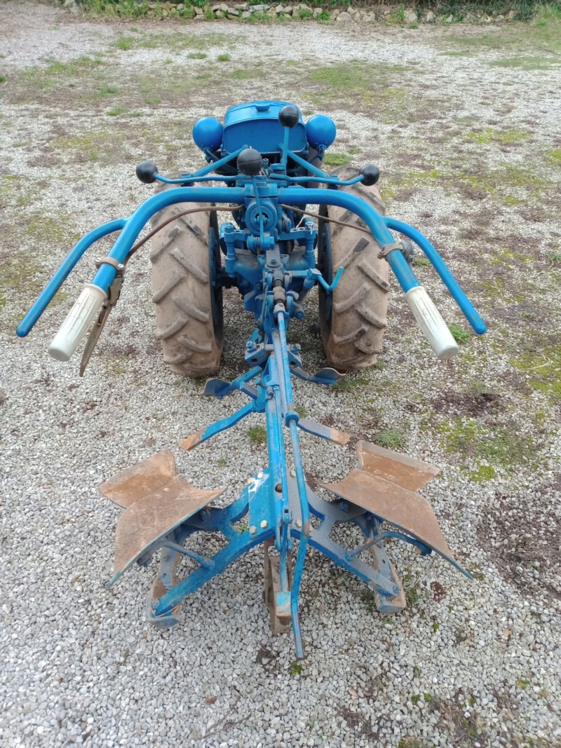

Salut à tous,
J'ai été chercher ce pp6b de 57 cette semaine, d'aprés le vendeur il est en ' panne d'allumage ' depuis peu, soit, je l'embarque quand meme..
J'ai donc entrepris de regarder ce problème, et lorsque je mets une bougie à la masse il n'y as pas d'étincelle, par contre si je tiens le fil de bougie et que je tourne le moteur à la manivelle je reçois une chataigne, donc je vais aller acheter une bougie neuve et je verrais bien ce que ça donne...

Bonsoir Flo1983,
ne serait-ce pas un problème de condensateur qui a perdu une partie de sa capacité ?

Bonsoir a tous
pour le condo , pas moins de 20 microfarad .
