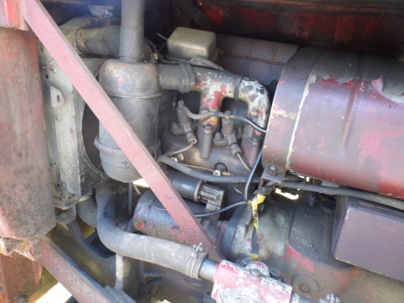

Un frangin à acheté il y a environ 1,½ an, un MANITOU MC6H à moteur IH Mc CORMICK F-137-D, il avait une fuite, don l'ancien proprio avais d'avance 2 joints spi de vilbrequin coté distribution pompe à eau d'avance, avec l'excuse qu'il n'avais pas us le temps de le réparer etc., etc. Vous voyez le tableau il est vrai qu'il faut enlever les masses qui ne sont légères.
A force de mettre des gamelles dessous je me décide de m'y attaquer, et je n'ais pas us de problème pour déposer la poulie car pas vissée du tout, et était soudé ensemble, poulie, écrou et support de flector, et c'était la pompe à hydraulique qui retenais le tout, j'avais vu que ça tournais comme une patate mais pas à ce point, la poulie est cassée et bien entendu plus de clavette demi lune, en plus le filetage du vilo me semble bien usé, voir foiré.
Voir les photos

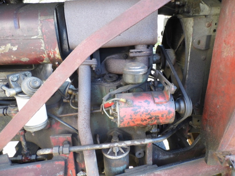

Les 2 premières photos, c'est le moteur coté injecteurs, & moteur coté pompes injection
