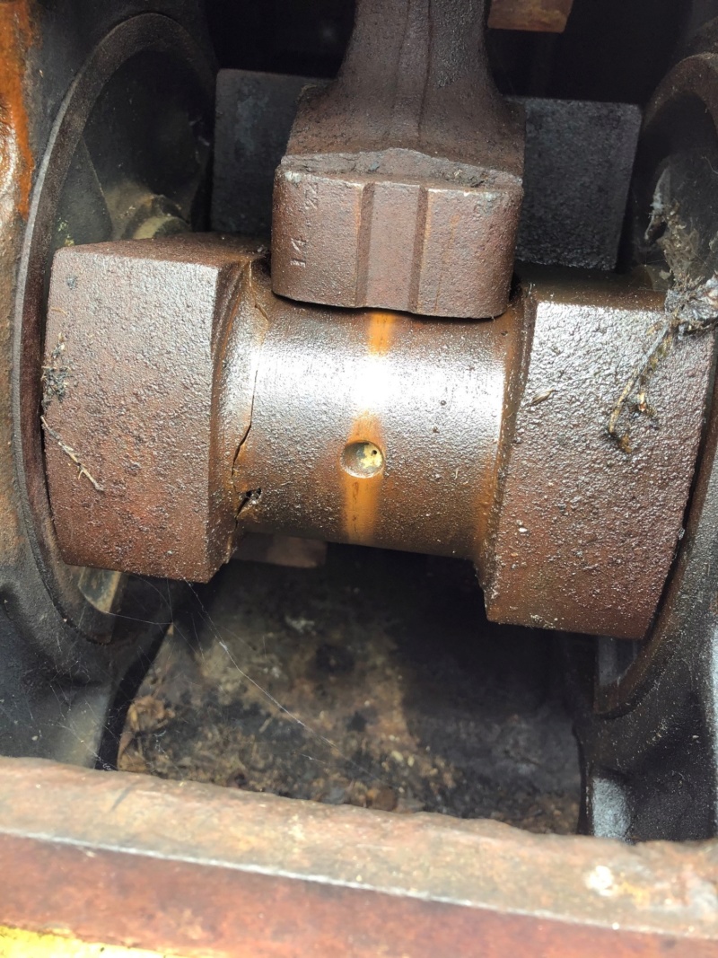

| Bonjour culasse enlevé, pompe injection et pompe à huile idem
Nous avons continué par les paliers avant et arrière ( coté poulie, coté pompe )
Une usure et apparente sur les photos d’aujourd’hui 1-2
Est-ce du que le villo à forcé ?
Peux-t-on l’arranger, Et le rectifier ? | |

Dommage que le vilebrequin soit HS,
La casse est de quelle côté ? côté poulie je pense (ou à l’opposé si à l'époque il y avais une deuxième poulie) Pour la casse, je pense qu’elle est du à la fatigue, un trop gros effort et pas de troisième palier , donc le vilo plie légèrement et fini par rompre lentement. (mon hypothèse bien sûr). Une casse avec un effort soudain aurais rompue d'un coup le vilebrequin contrairement à une casse de fatigue.
Pour les paliers, j'ai déjà réguler les paliers sur un deutz et un autre plus gros moteur, mais c'est beaucoup de travail. Je pense que le mieux, c'est de retrouver un vilebrequin et de regarder le jeu avec les paliers actuels, ensuite d'aviser selon le jeu.
Si il re-fonctionne, quelle utilisation le moteur va t'il avoir? si il tourne juste dans le vide sans forcer, pas besoin de tout refaire, tant que les morceaux de régule ne partent pas.
Bonne soirée Luc | |

Le villo a casé coté poulie mes après le premier piston, en ce qu’il en est des antécédents de ce moteur je sais qu’ils ont à l’époque changé le villo et que le moteur a tourné trois heure et villo cassé pas plus d’après les dire de celui à qui je l’ai acheté
Après c pour une utilisation de plaisir le faire peter de temps en temps le plaisir de la mécanique
Voila demain je rajouterai des photos du villo enlever nous avons fini ce soir | |

| Voilà les photos du vilebrequin enlevé | |

| Bonjour à tous
Cassure bien nette en effet. peut-être un défaut de matière?
Si vraiment aucune solution de remplacement, pourquoi ne pas tenter la soudure en chanfreinant bien quitte a enlever de la matière dans la masse d’équilibrage pour obtenir un bon chanfrein tout autour et prendre soin d'éviter toute déformation. Je sais, ce n'est pas très pro mais perdu pour perdu, que risques-tu? Pour un usage de tourner sans effort, ça pourrait peut-être suffire J'avais fait cette opération sur un moteur Petter qui avait le vilo déformé et ça a tenu. Bonne chance!! @+ Louis | |

| Bonjour. Personnellement, je ne suis pas assez compétent pour pouvoir affirmer à cent pour cent que ça tiendra. Mais, comme "plan B", en attendant une éventuelle trouvaille, pourquoi pas ? Deux photos extraites du sujet de Louis pour illustrer ce qu'il a fait sur le vilo de son Petter : ![Moteur lister Vil1010](https://i.servimg.com/u/f98/11/83/75/33/vil1010.jpg) ![Moteur lister Vilo1012](https://i.servimg.com/u/f98/11/83/75/33/vilo1012.jpg) A bientôt. _________________ Michel

A bientôt. Je reviens vers vous car je vois que une des partie cassée est creuse est ce le cas pour l'autre ? car si oui je metrai a l'intérieur un rond d'acier de diamètre équivalent ou proche avant soudure , histoire de raidir la chose . c'est une idée !!!!! Bonne journée a tous . Jean | |

| Bonjour, Je suis content une personne a déjà souder un vilo c’est pas mal après j’ai pensé aussi à mettre un rondin à l’intérieur car le mien est creux je confirme.
Mais ça va déséquilibré avec les masselottes ? Ou contre poids non

| - Kcmoteur a écrit:
- Bonjour,
Je vous remercie en tout cas
J’avance j’avance c’est super Je ne pense pas que ça va déséquilibrer le vilo .. content que ça puisse aider et bonne mécanique , tenez nous au courant . Jean | |
