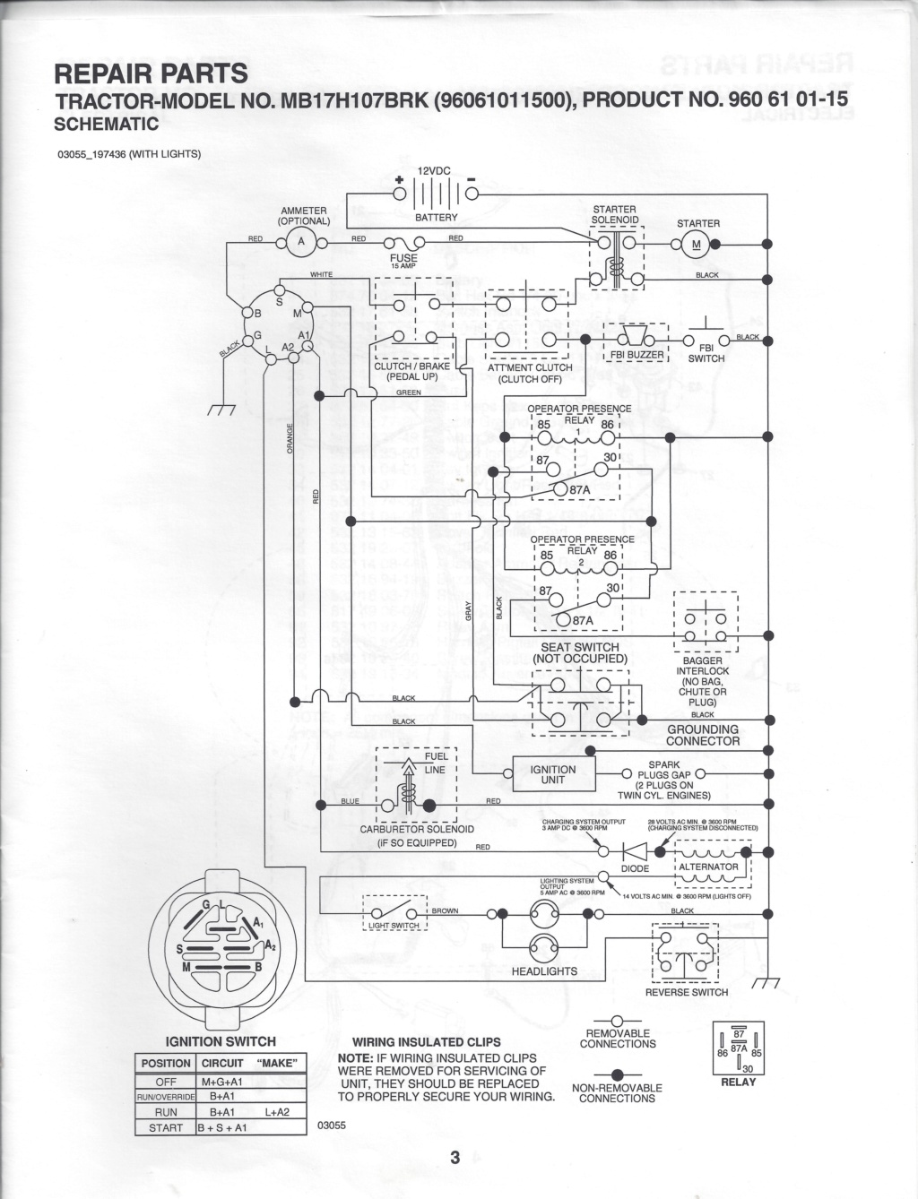

Vincent60
Nombre de messages : 4 Age : 64 Localisation : Beauvais Date d'inscription : 11/05/2020
| Sujet: Re: Briggs & Stratton OHV 17cv s'arrête à chaud Mar 12 Mai 2020, 20:18 | |
| Voici le schéma électrique... Je viens de m'apercevoir qu'il y a un relais ... C'est peut-être lui qui est en cause... Je vais tester. Si vous avez une autre idée, je suis preneur | |
