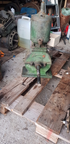

des nouvelles du moteur rajeuni .
mais tous d'abord un grand merci à gil86 pour m'avoir récupéré et remonter le moteur dans la Manche .
cette après-midi j'ai donc accueilli le moteur dans mon atelier le lui et fait prendre une bonne douche .il en avait grob besoin .
après j'ai regardé sont état mécanique et la surprise rien a redire .pas de jeu nul part et même une très bonne compraition . il lui manque juste l'essentiel un carburateur et un allumage pour reprendre vie .
Avent la douche ...
moteur rajeuni  20191111
moteur rajeuni  20191110
est après la douche . la une autre surprise l'état de conservation de sa peinture et super .cela est du a sa très épaisse couche de gras qu'il y a un peut partout .
moteur rajeuni  20191112
moteur rajeuni  20191113
moteur rajeuni  20191114
voilà pour le moment . je vais lui finir sont ingrats travail de nettoyage dans les jours à venir et le ranger en attendant sont tour et surtout les pièces manquantes .
bonne soirée à tous
