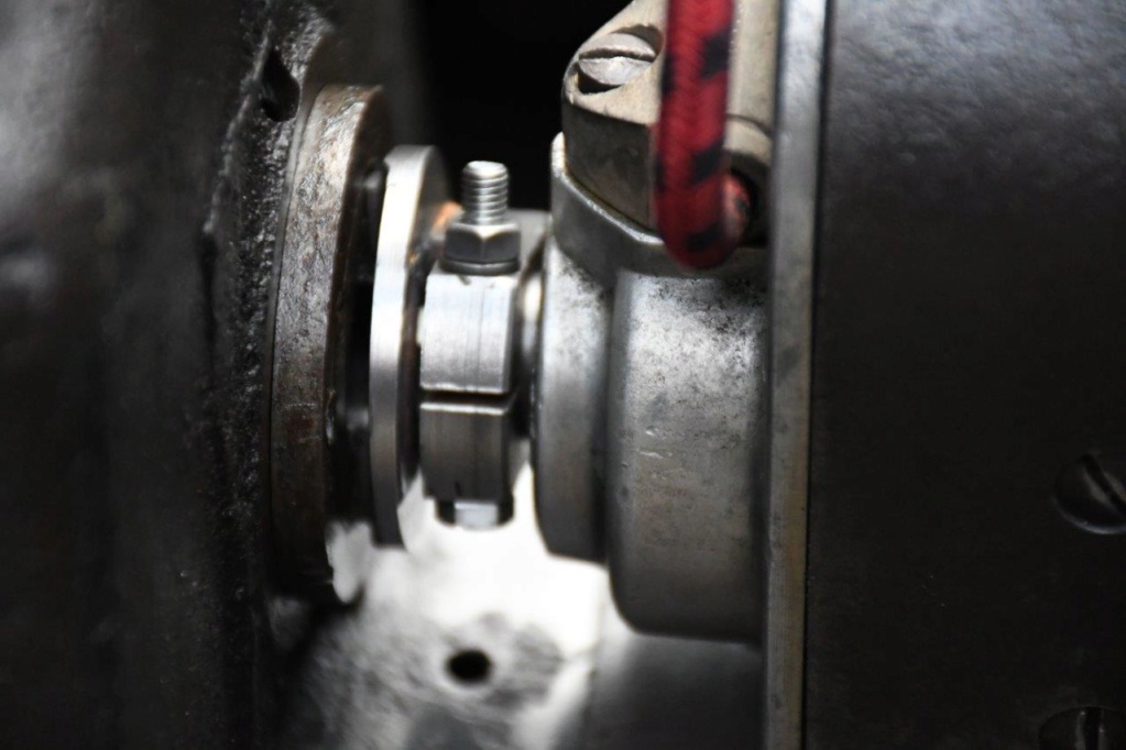

Grâce à une idée que m'a donné GERCO, lors de la restauration de son C2, je me suis dépanné comme suit :
1. Confection d'un accouplement à pince côté magnéto et avec les deux tenons d'entrainement côté moteur (pas simple à construire).
MAGNETO MILLOT C2 Dsc_0413
2. Dans l'impossibilité de retrouver la magnéto d'origine avec son étrier de fixation, une BOSCH BA1, avec une plaque d'entretoisement de 3 mm d'épaisseur, a fait l'affaire.
Au préalable, il a bien entendu été nécessaire de percer 4 trous de 6,5 mm de diamètre sur la bride de pose du moteur.
Quatre gougeons de 1/4 UNC et 4 écrous fabriqués sur mesure ont assuré un assemblage parfait.
MAGNETO MILLOT C2 Dsc_0414
