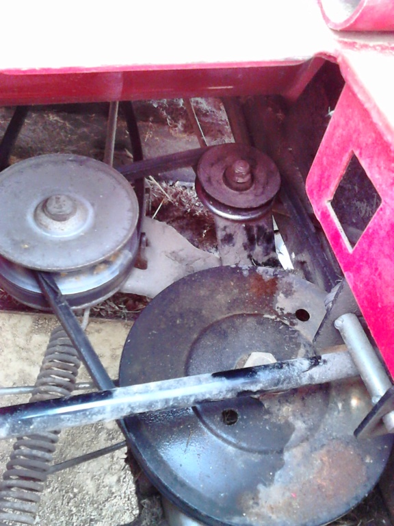

| Bonsoir à toutes et à tous Bonsoir offen 88 Du coup j'ai regarder un peu sur le net l'histoire de boite hydro,donc je pense comme tu le dis ,c'est un principe classique ,je te met de photos de la bête ,on y vois plus ou moins bien les courroies En espérant que tu me trouves une piste (ou quelqu'un d'autre) et en te remerciant CDLT BALMEUCH71 | |

| Bonsoir à toutes et à tous Bonsoir emp851 et MESPAS cet après midi ,j'ai jeter un œil a l'autoporté ,je n'ai rien de trouvé anormal,mais il est vrai que la courroie me parait avoir bien vécu qu'en pensez-vous!! je l'ai déplacé aujourd’hui cela a été ,donc je pense que la courroie commence à patiné quand elle est chaude ainsi que les poulies et que le terrain demande un petit effort !!! mais je pense que la courroie est à changer CDLT BALMEUCH71 | |

| Salut à tous @Septy : cette machine n'a pas de boite hydrostatique : c'est un variateur (poulie double) et un pont différentiel qui a un inverseur @Balmeuch : vérifier le galet de tension , le mécanisme de variation et surtout la courroie qui parait bien usée Sur la dernière photo la courroie moteur variateur ne semble pas tendue A + Eric | |

| bonsoir a tous il semblerait que la courroie ne passe pas au bon endroit. la grosse et moyenne poulie sont pour l'entrainement, donc , "trapézoidale" alors que la petite est le galet tendeur qui elle a une forme en " U " pour que la courroie passe sur son extérieur et non sur son intérieur comme c'est le cas sur les photos. quant a dire qu'elle est usée, possible, mais ayant démonté la mienne cet aprèm et comparé avec une neuve, je trouve qu'elle est " normale" car ces courroies ne sont pas en "V" comme les vraies trapézoidales mais plutot plus en "U" un peu comme si on avait enlevé la pointe du "V" ces courroies semblent spécifiques a MTD, d'ailleurs le gars chez qui j'ai été commandé la neuve a reconnu illico presto la marque avant meme que je le lui dise, me déconseillant meme de mettre de " l'adaptable" je ne sais pas si j'ai été bien clair. bon dépannage aplus Serge | |
