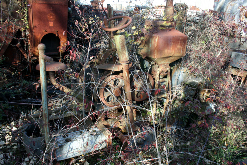

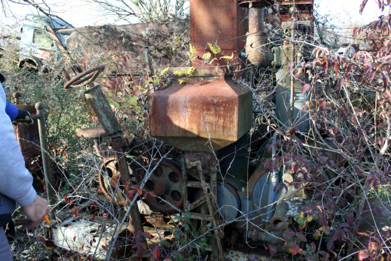

Voilà des images de l'engin mystérieux de notre ami avant son extraction de sa gangue de ronces, il fallait deviner ce qu'il y avait là ! moi j'avais juste identifié le Bernard . Bravo de redonner vie à cet engin peu ordinaire :
Présentation et un engin mystérieux Img_2816
Présentation et un engin mystérieux Img_2817
Présentation et un engin mystérieux Img_2818
Bon courage pour la suite.

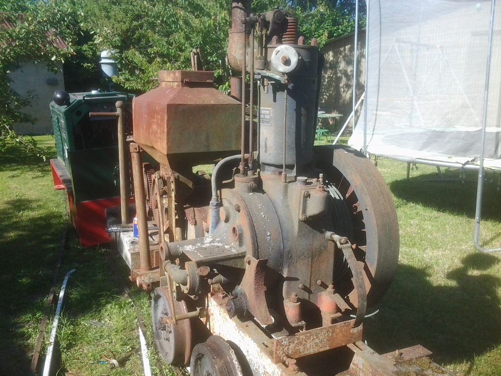

MessageSujet: Re: Présentation et un engin mystérieux   Présentation et un engin mystérieux EmptyLun 07 Oct 2019, 09:55
Ca avance...Présentation et un engin mystérieux Img_2110
