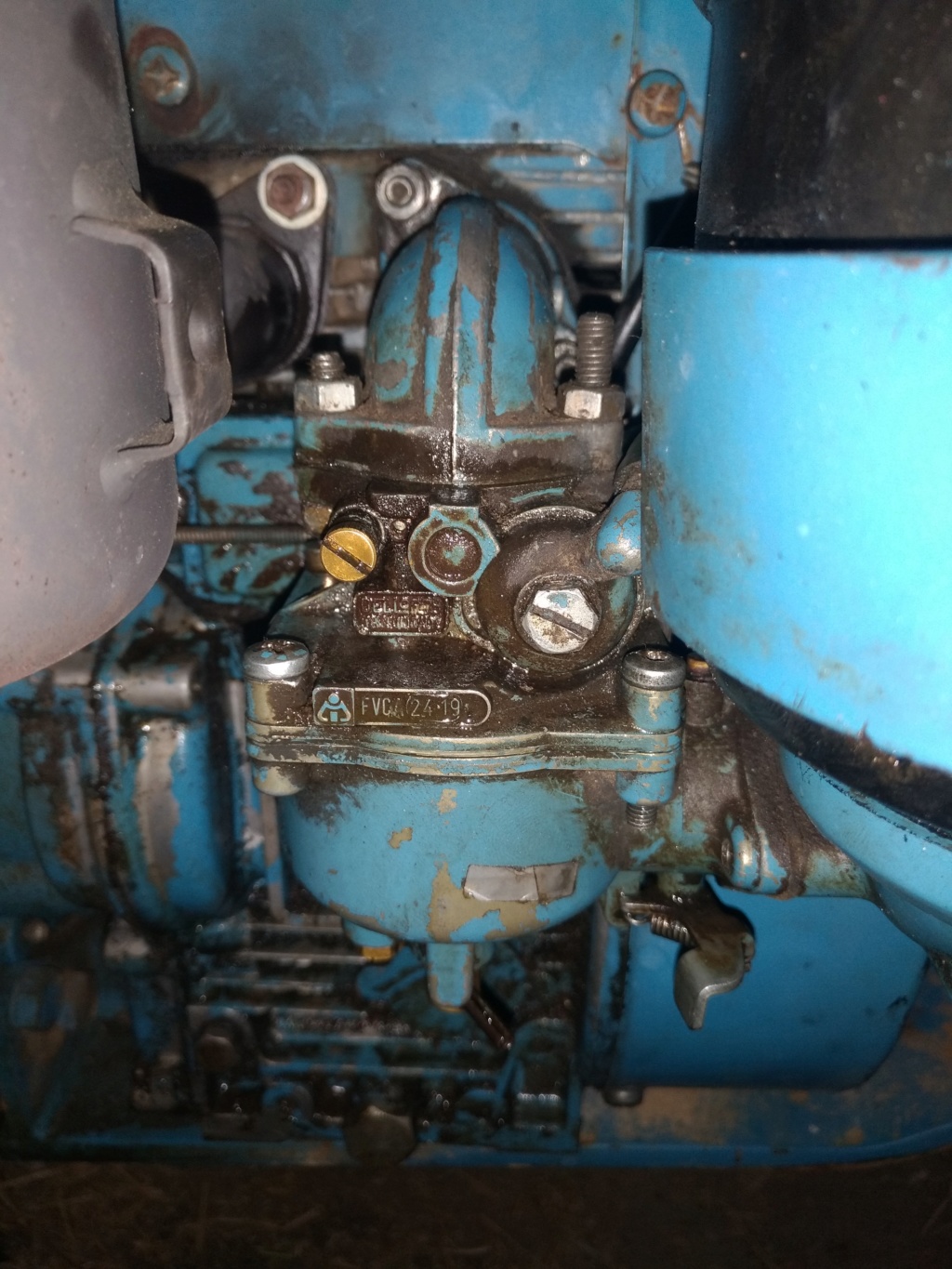

Bonjour, je suis nouveau ici, j'ai moi aussi acquis un Staub 9500 récemment, et j'ai aussi des problème de démarrage.
Après avoir lu que si l'essence voulais sous le starter, j'ai laissé quelques jours le robinet d'essence ouvert, et hier quand j'ai essayé de démarrer, ça gicle de l'essence sur le côté du moteur. (Vers le collecteur d'échappement, filtre a air)
Donc en effet mon pointeau doit mal fermer.
Pour démontrer et nettoyer le carbu, il faut que je prévois d'acheter des joints?
Je suis pas mauvais rencontre mécanique, mais je n'y connais rien sur ces moteur (plus habitué au moteur 2temps de ma moto)
Merci a vous

comme  tu l as dit toi  même  cela provient du pointeau  plus  étanche   la  raison  que ton moteur   ne  démarre plus ! ces carburateurs sont très   sensibles !
demonter  le carburateur c est  relativement simple   et     si cela ne  " bave  "  sur le pourtour  inutile de remplacer les joints (intervenir dans un endroit   propre  au calme  ) pour  éviter de perdre une pièce  affraid
 ton carbu  doit  etre un  dellorto  FVCA 2419  comme la photo

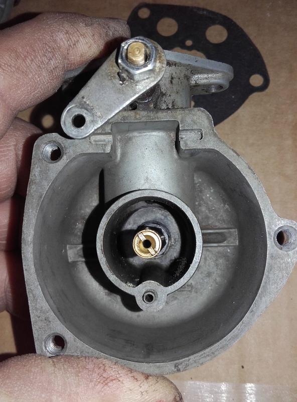

c est pas compliqué  voici  le puzzle  démonté
pp2x ne démarre pas P1290027
pp2x ne démarre pas P1290022
faire des photos  cela aide au remontage !

J'ai démonté le carbu (sauf le flotteur) tout nettoyer, j'ai souffler dans le tuyau du carburant et manœuvré le flotteur, il fais le boulot, j'ai tout remonter, ouvert l'essence tiré 2 coup et gros retour de flamme ! L'essence qui coule du carbu, et tout et tout!
pp2x ne démarre pas Img_2012
Ça sort par un petit trou juste a droite de la vis de richesse. (Un trop plein?)
Je suis un peu dégoûtée, quand je l'ai acheté il a pas trop mal fonctionner et depuis la galère! Alors si vous avez des idées du problème ?

matraque1        depose  ton carburateur  et  nettoie le  affraid     sur un plan  travail  sans rien perdre !   dépose  le " puits  " au niveau du flotteur  et controle   l embout    s il  est  déformé  ou pas ..
au  vu  du  symptôme    soit   ton pointeau   n est pas etanche affraid  ou  alors  ton  joint au niveau  préfiltre d arrivée essence  est défectueux matraque1
perso    je  demonte le   carbu  et pour tester  l efficacité réelle du  pointeau     ..
je  branche un tuyau  sur l arrivée  essence (  cela évite   de souffler  directement sur l embout  du  " préfiltre  "  affraid )
je renverse le carbu  et je souffle  !   pour  tester
je renverse l air passe
je recommence plusieurs  fois ..pour etre sûr pp2x ne démarre pas 287628
un conseil en remontant  ne serre pas  comme une ""brute ""  les   ecrous     sinon  d un côté  si tu l arraches  ton carbu  est  " mort " ou tout comme war1
sinon contrôle   le flotteur quel  position a t il ? le fer ( si flotteur du modèle ) doit etre AU MAXI parallèle au plan " supérieur " .. sinon
il remonte trop haut et ne ferme PAS !..
