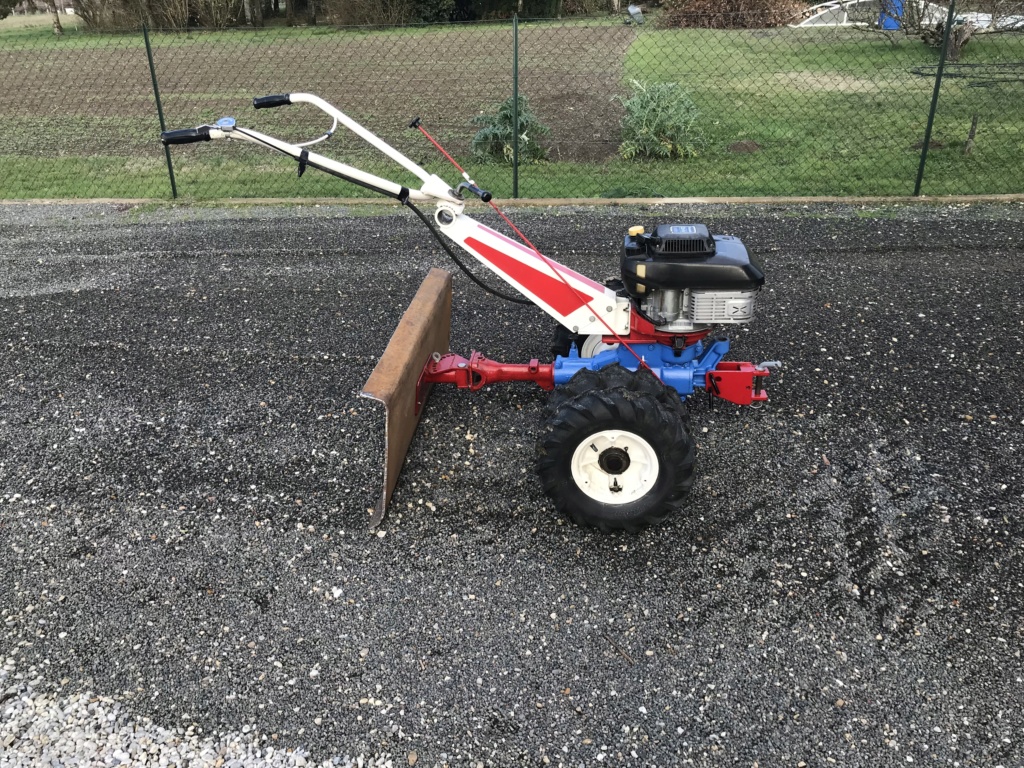

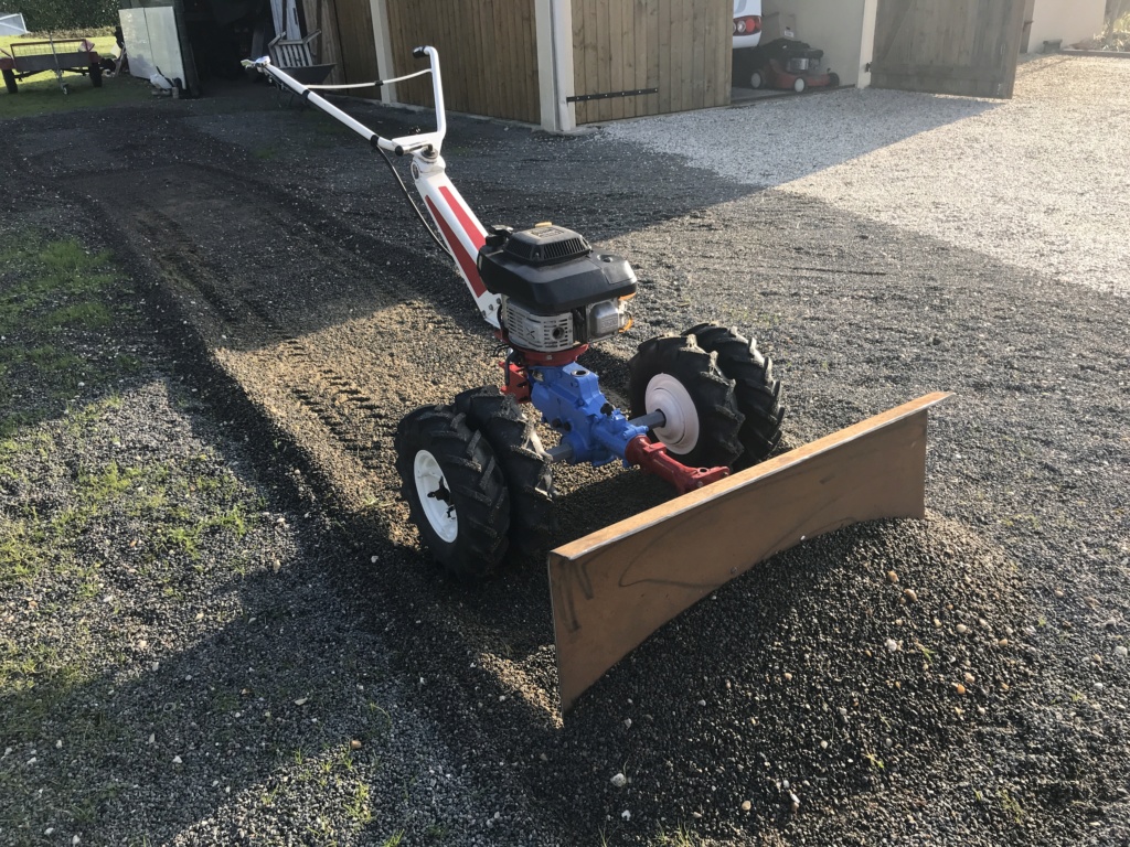

j avais deja realise un support de lame adapte sur la brouette a moteur
a la place d une lame j avais adapte une planche
l ensemble fonctionne bien  pour niveler de la terre  mais il faut charger par des masses la planche (30 kg)pour obtenir un equilibre de l ensemble

aujourd hui essai de la lame (dans le gravier)
EN POUSSANT
ADAPTATION LAME BULL SUR BROUETTE A MOTEUR Img_5818
ADAPTATION LAME BULL SUR BROUETTE A MOTEUR Img_5820
NIVELAGE EN RETOURNANT LE MOTEUR
ADAPTATION LAME BULL SUR BROUETTE A MOTEUR Img_5819
