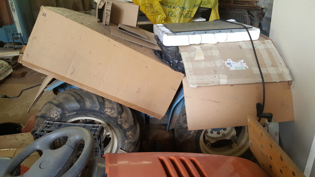

En faisant du tri chez ma grand-mère, j'ouvre un vieux hangar et dedans je découvre un vieux tracteur, après renseignement sur le capot c'est un GM440.
Je demande des infos a mon père, qui me dit qu'il était en panne il y a quelques années, mon grand-père a payé quelqu'un pour le réparer, il y avait une soudure a faire dans le moteur, puis remonter mais la personne n'est jamais revenue. Puis entre-temps mon grand-père est décédé donc le tracteur est resté ainsi depuis quelques années.
D'après ce que j'ai compris mon père adore le tracteur, et je voudrais soit trouver quelqu'un pour le réparer, soit essayer tout seul mais je n'ai aucune base mécanique  :/ C'est pour lui faire la surprise de le remettre sur roues  Smile
Qu'en pensez-vous ? la mécanique sur des vieux cocos exige t-elle des réglages précis ?
J'ai demandé a plusieurs personnes calés en mécanique mais pas du tout tracteur, donc elles ne veulent pas y toucher, surtout que le moteur est déjà démonté.
encore merciiiiiiiiiiiiii
merci de votre aide, car ca m’attriste de le voir ainsi.

Il semble propre vue de loin sous les cartons Découverte d'un Staub GM440 en pièces détachées 702959
Le plus inquiétant dans ton cas est la pièce qui est à souder war1
Et de savoir s'il n'y a pas eu de pièces égarées...

Il est vrament en très bon état ce 440 Découverte d'un Staub GM440 en pièces détachées 287628
La pièce qui a été ressoudée est le bloc alu
Ça se voit sur la photo
Bonne journée à tous

il a l air en bon etat mais il n y a pas beaucoup de poussière apres un stockage prolongé matraque1 matraque1
a+ laurent
Pascal 1481
Pascal 1481
Masculin Nombre de messages : 2062
Localisation : calvados
Découverte d'un Staub GM440 en pièces détachées Empty
MessageSujet: Re: Découverte d'un Staub GM440 en pièces détachées   Découverte d'un Staub GM440 en pièces détachées EmptyVen 05 Oct 2018, 12:52
Re à tous
Normal Lolo
Il était sous carton up
