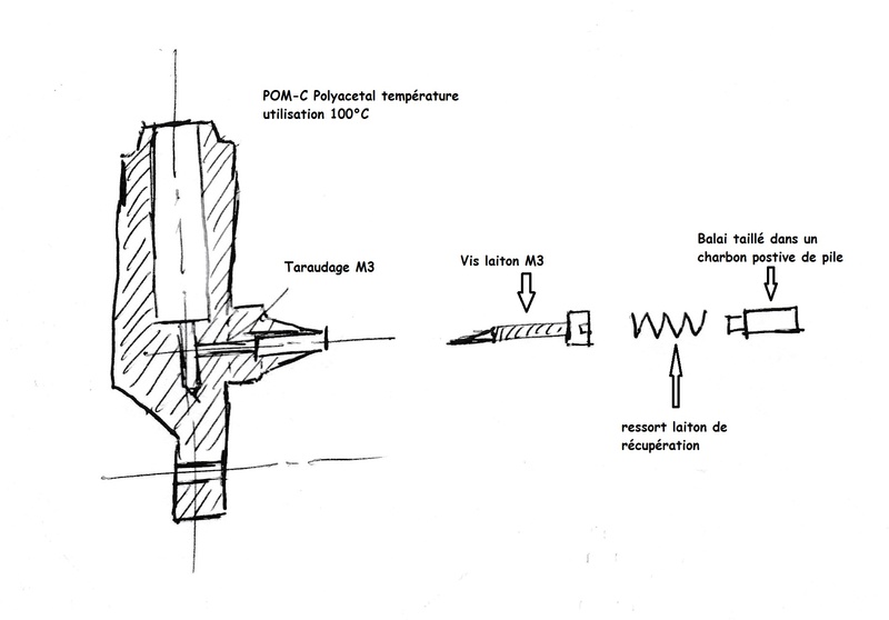

Voila comment je réalise mes bornes HT, jusqu’à maintenant je n'ai pas eu de problème.
Bon tournage
