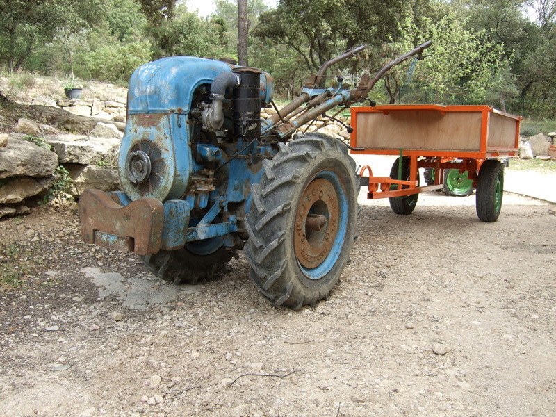

Bonjour à tous !
L'année dernière, je me suis fabriqué une petite remorque pour mettre derrière un motoculteur pour pouvoir transporter un peu de tout autour de la maison......
J'ai pris un vieux train arrière d'AX que j'ai modifié.
Amortisseurs et barres de torsion ont été enlevées, le tout a été rendu rigide avec de bons cordons de soudure !
D'ailleurs, cela a permis de rattraper le jeu qu'il y avait.....
Par ailleurs, j'ai réduis la largeur de la voie, pour faire une remorque plutôt compacte et ayant les roues non dépassantes.....
Comme la vitesse de traction restait faible, cela m'a éviter de ressouder l'essieu parfaitement symétrique (j'ai fait de mon mieux....
Sinon, pour le point d'attache, comme au début je n'avais pas d'expérience, j'ai simplement fait un pivot venant se prendre sur l'attelage, pour donner une idée =>
conseils pour faire une remorque pour un ppx Eza10
Maintenant que je m'en suis un peu servie, avec mon petit pivot, dès que l'angle entre le motoc' et la remorque est un peu trop grand, le motoculteur lève pas mal du nez.......
Du coup, je pense que je vais allonger le pivot pour réduire un peu ce phénomène.......
Aussi, pour te donner d'avantage d'idée concernant l'attelage remorque-motoculteur, tape sur un moteur de recherche 'attelage remorque Staub PPX', tu auras quelques exemples......
Sinon, concernant la conduite, ce qui est certain, c'est qu'avec un différentiel la conduite est royale !
Après, si tu ne charges pas la remorque comme un bougre, et surtout que tu la charges intelligemment, cela devrait le faire avec ton PPX....
Ce que j'entends par 'chargement intelligent', est le fait de répartir la masse. Un peu sur l'avant pour mettre de la masse au roue (adhérence), mais pas trop, car sinon il est bien plus difficile de tourner le guidon (surtout sans différentiel).
Moi, je mets le plus de masse possible sur l'essieu......
Pour terminer, quelques clichés de ma remorque :
conseils pour faire une remorque pour un ppx Dscf5210
conseils pour faire une remorque pour un ppx Dscf5211
conseils pour faire une remorque pour un ppx Dscf5212
Ciao

kikicoquille a écrit:
Bonjour à tous !
L'année dernière, je me suis fabriqué une petite remorque pour mettre derrière un motoculteur pour pouvoir transporter un peu de tout autour de la maison......conseils pour faire une remorque pour un ppx Eza10[/url].
...pour une "petite remorque" tu as fait un engin sympa !  conseils pour faire une remorque pour un ppx 287628
Quelques remarques :
- attention à utiliser des matériaux résistant à la pluie... si tu n'a pas de garage ou si il ne pleut pas souvent dans ta région ça change la donne... note aussi que l'humidité de ce que tu transporte peut jouer si ça reste longtemps dedans.
- tu as fait le choix donc l'exemple d'une remorque étroite à grandes roues.. la petite largeur peut être sympa pour se faufiler mais risque d’être moins stable. les grandes roues étroites sont plus confortables mais augment la hauteur de chargement, si tu dois pelleter de la terre ça fait des cm de fatigue en plus!
- l'articulation verticale permettant de tourner doit être la plus proche possible de l'axe de rotation des roues avec dans l'idéal un peu de retrait, peu de jeu et un peu d'angle négatif si on pinaille. si l'axe de rotation horizontal se pointe en dehors de l'espace entre les deux appuis au dol des  roues avant alors le motoculteur bascule ! What a Face
- le fauteuil relié à la benne ou au chassi... à toi de voir mais mis en bout de benne s'est plus simple. Un fauteuil un peu creux s'est mieux..
- une remorque légère s'est mieux.. mais moins solide.
- le fin du fin serai de pouvoir transporter le motoculteur dans sa remorque derrière une voiture en changeant l'attelage...

salut sur le dernier post il n'y a pas de possibilité de rotation devers, il faut juste démonter la partie tournante qui est tenue par une goupille et enlever les crapaud de réglage et ensuite avec de vieux roulements pour avoir une bonne portée et calibrer
Les pointer puis souder sur un tube plus gros en les positionnant sur l'arbre
ensuite souder cet ensemble sur un timon et le tour est joué
donc inutile de détruire cet attelage
conseils pour faire une remorque pour un ppx Dsc00814

désolé de la réponse tardive, avec le taf c'est pas facile.
merci pour vos conseils, on sent le vécu et la je peux voir quelque chose de sympa à faire.
je vais étudier le truc correctement.
- pour l'attache :
pour la faire je cherche vraiment mais je sais pas encore comment. reprendre une vielle accroche au point de pivot, et la couper et la fixer à la remorque ; ou refaire avec un tube une attache, je sais pas
pour le coup de la rotation en cas de devers, j'y ai pensé, mais je sais pas encore trop comment m'y prendre.
- pour l'essieu :
j'ai pensé à un essieu de caravane, qui possède un système de freinage facilement démontable et remontable, que je raccourci au centre, car c'est beaucoup trop large de base.
ensuite je le renforce un peu avec 2-3 tubes carrés pour pas que ça lâche.
- pour la benne :
je pensais à la faire descendre jusqu'à l'essieu en lui faisant des garde-boues pour épouser les roues. pas trop haute évite le basculement. de plus si la caisse touche, c'est qu'il n'y a plus d'essieu Rolling Eyes
le fond et les côtés de la caisse, j'ai pensé à du contre-plaqué marine de 15, sur un châssis pour bien solidifié pour éviter de déformer le bois.
- pour le levage
j'y ai pensé sérieusement. si je met un vérin, forcément basculement, manuel ou entrainé par le staub. basculement j'ai pas trop confiance, manuel j'ai peur de mettre 3 plombes à lever la benne, donc mieux vaut mettre une pompe hydraulique sur l'entrainement, et il va falloir usiner une pièce de fixation.
qui dit hydraulique, dit réservoir, manette double-action, vérin double-action,soupape et flexibles, donc forcément des trucs pas facile à mettre en œuvre
- pour le siège :
si je fait un levage, forcément je le fixerais au châssis pour éviter de partir avec la benne (imaginez la tête du mec en haut de la benne Rolling Eyes )
voilà pour le moment, j'esquisse des croquis pour voir ce que je peux faire
et evidément, je voile bois, les jantes et le vérin et quelques pièces mécanique en blanc, et le reste en couleur bleu staub.
