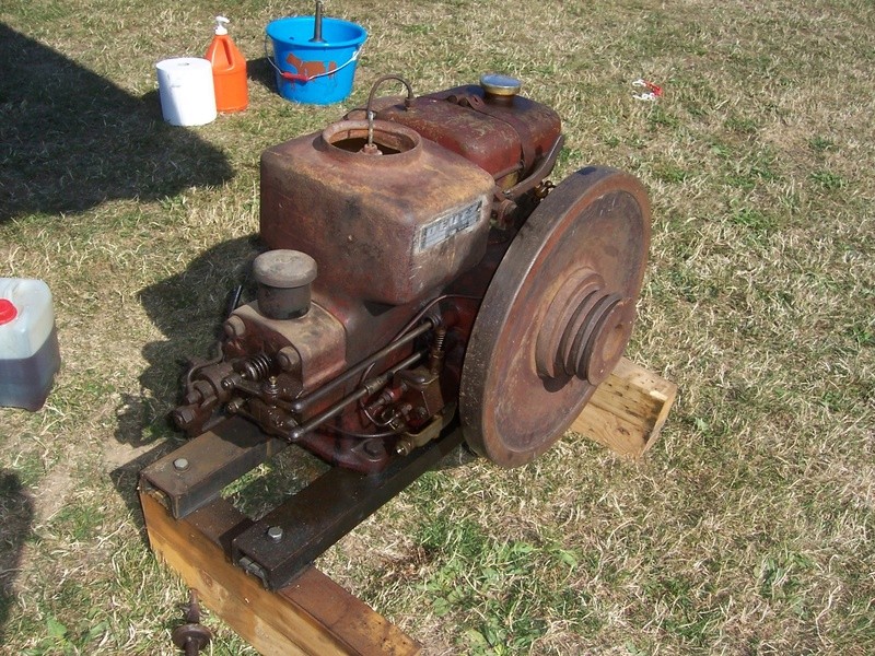

Ton moteur est probablement un MAH 711. Le réservoir de gasoil n'est pas d'origine :

Celui de Laurent :
Moteur Deutz Looze210
La notice d'entretien. Que veux-tu savoir exactement ?
