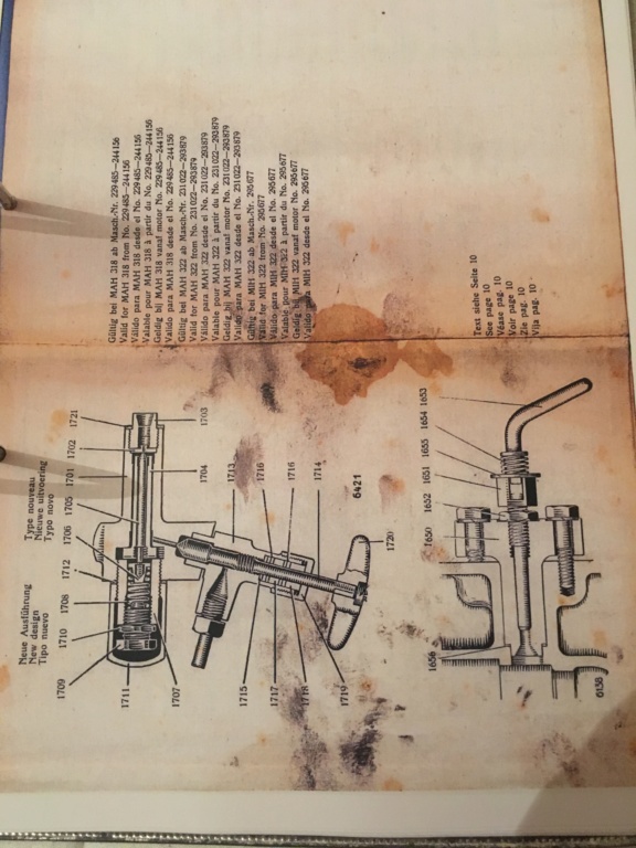

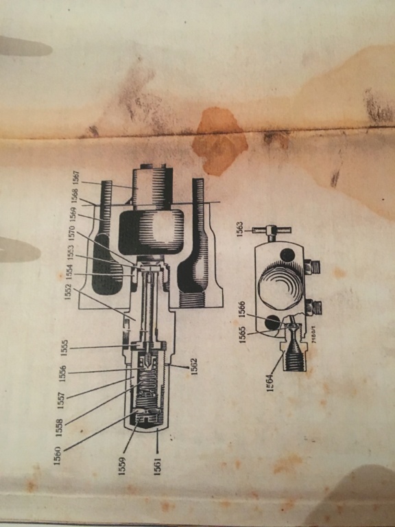

Sur mon moteur Deutz MAH 322 (que j'ai rapidement présenté sur ce sujet (https://mototracteurs.forumactif.com/t55797-regulage-bielle-moteur-fixe)), j'ai décidé de regarder la pression actuel des injecteurs (il ne démarre pas à la manivelle à froid... mais facilement avec un autre moteur), le résultat: injecteur de démarrage: 45 bar ...... injecteur principal 55 bar ..... (les pressions d'explosion sont plus importante, les pressions sont trop basse pour moi), je lit sur une doc de MIH 322 (inscrit par un coup de tampon....): 95 atm (95 bar) et 125 atm (125 bar)
Moteur Deutz MAH 322 Img_2118
Ci joint la doc des injecteur:
Injecteur principal
Moteur Deutz MAH 322 Img_2119
Injecteur de démarrage: (si on visse la poignée, l'injecteur de démarrage et fermé et c'est donc l'injecteur principale qui fonctionne)
Moteur Deutz MAH 322 Img_2120
Vu la conception du système, l'injecteur de démarrage peut uniquement fonctionner si il a une pression inférieur à celui de l'injecteur principal puisque quand la poignée est ouverte les deux injecteur sont alimentés. Mais en traduisant la doc sur un traducteur peu fiable (google) je trouve 125 injecteur de démarrage et 95 pour injecteur principal.... or c'est impossible dans cette configuration, les pression sont correct mais inversé sur la doc?

je pense que c'est le contraire. l'injecteur de démarage, c'est le bleu.
il a une pression de service plus elevée que l'injecteur de marche.

bonjour a tous , parlons technique :les moteurs deutz a 2 injecteurs. démarrage en injection directe  apres quelques minutes de chauffe a vide passage en injection indirecte a l'aide du robinet fixe sur l'injecteur hp ,comme ne le montre pas le croquis c c'est un double cone qui en le visant ou devissant passe de hp en bp ,bp environ 80 bars  tu peux le regler en marche  ca ne doit pas trop fumer (gare aux ecolos) pour la hp ca peut demarer  a partir de 100 bars pour ne fatiguer la pompe,je ne suis pas sur que ton moteur sois un 322,tu peux me contacter en mp pour plus d'info  ; christian

en regardant plus attentivement et en faisant attention, c'est bien un double cône (je pensais que c’était un simple), du coup on peut bloquer l'injecteur que l'on veut.
Pour confirmer, en bleu c'est bien le principal et en rouge celui de démarrage (avec le double cône je comprend mieux), j'ai réussi à les régler cette après midi, j'ai même réussi à le démarrer à froid à la manivelle (avec une mèche et en l'allumant, sinon impossible). sur ces moteurs les pompes sont spéciales, il n'y a pas de crémaillère mais une sorte de robinet qui crée une petite perte de charge.
