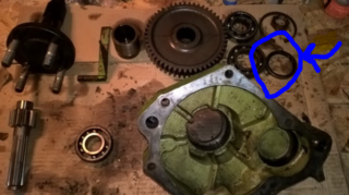

Merci pour le sujet et les photos. Je possède aussi un Agria 4800D, ‘légèrement’ plus fatigué (5300 heures) et qui ne freine plus au pied. Comme vous je pensais que les garnitures étaient fautives, et comme vous je me suis vite aperçu le week-end dernier en démontant les tambours que la fuite d’huile qui me tracassait depuis longtemps provient probablement des arbres de roues (principalement le gauche dans mon cas) l’huile de boite inondant tambours et garnitures… Ne sachant comment m’y prendre, je me suis arrêté là, espérant trouver quelqu’un de plus courageux ayant déjà vécu cette aventure… d’où ma joie devant vos messages bien illustrés… donc encore merci. J’ai néanmoins quelques questions :
- Avez-vous pu vous procurer les roulements et les joint spi ailleurs que chez un concessionnaire Agria (ou d’expérience le prix des pièces est prohibitif et aléatoire…). Avez-vous gardé les références des roulements et des joints ?
- Combien de temps vous a-t-il fallu pour remplacer joint + roulements d’un côté ? Vu le travail je pense faire cela cet automne, après les travaux d’été…
- Avant de commencer, avez-vous quelques conseils (en plus de rester patient et positif…), en particulier pour arracher le roulement qui se trouve dans un alésage borgne ?
- Le joint spi (qui fuit) correspond-il à la pièce que j’ai essayé de pointer en bleu sur votre photo (voir ci-dessous) ?
- Avez-vous changé le joint 'papier' a la base du carter?
- Avez-vous changé l’embrayage ?  Wink
D’avance merci.
Cordialement, Yvan

Bonjour Yvan,
Ca me fait bien plaisir de voir quelqu'un avec un agria 4800 qui a plus de 5000 heures au compteur. Ca me laisse penser que le mien peut encore en faire un paquet Laughing
Avez vous un bicylindre ou un monocylindre ?
Pour ce qui est des roulements et joints j'ai tout commandé sur le site 123 roulement. Je ne suis jamais déçu, ils sont sérieux et l'envoi et très rapide. Pour les roulements j'ai pris des skf car vu le temps que j'ai passé je ne voulais pas du bas de gamme pour y revenir ensuite. J'en ai pour une centaine d'euros en tout pour les deux côtés.
Ce qu'il vous faut pour chaque côté :
- 1 roulement 6306
- 1 roulement 6307
- 1 roulement 6209
- 1 joint spi double lèvre référence DC 55X72X8 NBR (c'est bien celui que vous avez entouré sur la photo)
Pour ce qui est des joints papiers je voulais au départ en découper moi même. Le problème est que je n'avais que des feuilles en a4 et c'était trop petit, il faudrait du a3. J'ai finalement utilisé de la pate à joint loctite en remplacement.
Pour ce qui est du temps passé, difficile à dire car j'ai bossé en intermittence. Si vous ne faites qu'un côté je dirais qu'il faut compter une bonne demi journée de travail en prenant son temps.
Moi je ne suis pas patient et avec l'expérience, quand je commence à caler sur un problème il m'arrive souvent de remettre à plus tard car trop souvent je me suis énervé voir mis en rage et du coup je ne fais pas du bon travail Laughing
Pour extraire le roulement dans l'alésage borgne ça s'est finalement fait facilement sur le deuxième côté. En tapotant sur le carter avec une massette il est sorti tout seul. Mais j'aurais pu ne pas le changer, il était encore en bon état. Les autres vous n'avez pas le choix car il faut les déposer pour accéder au joint spi.
Un conseil : procurez vous une pince à becs ronds pour extraire le circlips qui tient le roulement qui est derrière le joint spi. Je n'avais pas cet outil et j'ai bien cru devenir fou pour enlever le circlips qui est du genre balaise. J'avais une pince à becs plats mais qui n'arrêtait pas de riper. J'ai fini par meuler les becs de la pince pour les arrondir et ça a bien fonctionné.
Je ne me suis pas encore attaqué à l'embrayage mais ce sera la prochaine étape.
Par contre j'ai résolu mon problème de démarrage difficile en réglant le jeu aux soupapes qui était complétement déréglé sur le cylindre avant.
Au plaisir d'échanger avec vous !
