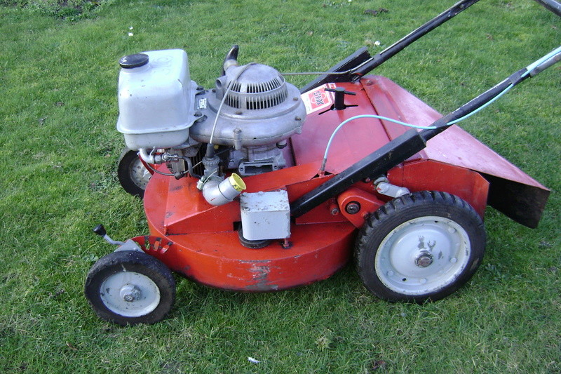

bonjour à tous,
je viens de rentrer une gaby rm152 .
elle a un problème de traction.
quelqu'un a l'éclaté de cette machine pour m'aider un peu
d'avance merci
terra

MessageSujet: Re: tondeuse gaby rm 152   tondeuse gaby rm 152 EmptyLun 27 Fév 2017, 20:11
salut j'ai cela comme tondeuse renvoi d'angle pignons chaines
j'ai les PDF L 152 JLO
tondeuse gaby rm 152 Dsc00810
tondeuse gaby rm 152 Dsc00811

donc entrainement par chaînes et ensuite courroies qui sont distendues
par contre très peu d'allumage après nettoyage du volant et de la bobine.
c'est un allumage électronique.
je sens qu'elle va finir à la ferraille, elle est de 1988.

une gaby ne ce feraille pas !
pour les couroies si tu parle de celles qui sont pres des roues ar c est normal quelles soient détendues c est pour l avancement quand tu enclanche le levier ca les tend

MessageSujet: Re: tondeuse gaby rm 152   tondeuse gaby rm 152 EmptyMar 28 Fév 2017, 17:16
bonsoir mgsolex
les courroies patinent même en tension ce n'est pas le plus grave,c'est l'allumage électronique qui me tracasse
on va essayer de la garder

MessageSujet: Re: tondeuse gaby rm 152   tondeuse gaby rm 152 EmptyMar 28 Fév 2017, 22:26
moteur JLO surement ???? et Minsel (JLO fabrication espagnole il me semble) pour les derniers modèles
La meilleure machine pour le ramassage :carter très ouvert + turbine
Le brevet de carter de tonte racheté par Yamaha mais avec une vraie usine à gaz pour la traction : boitier de transmission entrainé par cardan ,pignons en sortie de boitier + chaine + cliquets de roues affraid
au niveau traction elle avait aussi le gros avantage d'être aussi "tractée"en descente donc freinée tondeuse gaby rm 152 287628
par contre quelques soucis de pignons de prises de forces comme sur les Sachs et les gorges de poulies de roues qui s'élargissaient-----> les courroies travaillent en fond de gorges et n'ont plus d'adhérences

MessageSujet: Re: tondeuse gaby rm 152   tondeuse gaby rm 152 EmptyMer 01 Mar 2017, 11:11
il y a du mieux ce matin, elle tourne, la carte de visite était un peu trop épaisse et la bougie faiblarde.
elle n'a plus de traction, le tendeur des chaines est vide, je pense qu'il y avait du plastique pour les empêcher de sauter.
pensez vous que je peux mettre du bois genre chêne pour remplacer ce plastique; comme sur les anciennes faucheuses
merci encore pour votre aide
