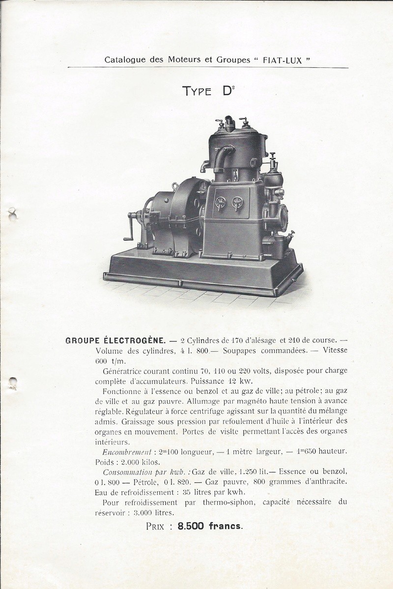

Moteur Fiat-Lux, Type D², de la Société Anonyme des Moteurs Thermiques. Voir Tome VI, pages 64 à 66 :
(Recherche) Nouvelle enigme pour ce groupe electrogene 2410
(Recherche) Nouvelle enigme pour ce groupe electrogene 1910
C'est la manivelle de l'ouverture de la porte de visite qui m'a mis la puce à l'oreille. Pour le démarrage, voir la manivelle, il doit y avoir un décompresseur quelque part ?!
