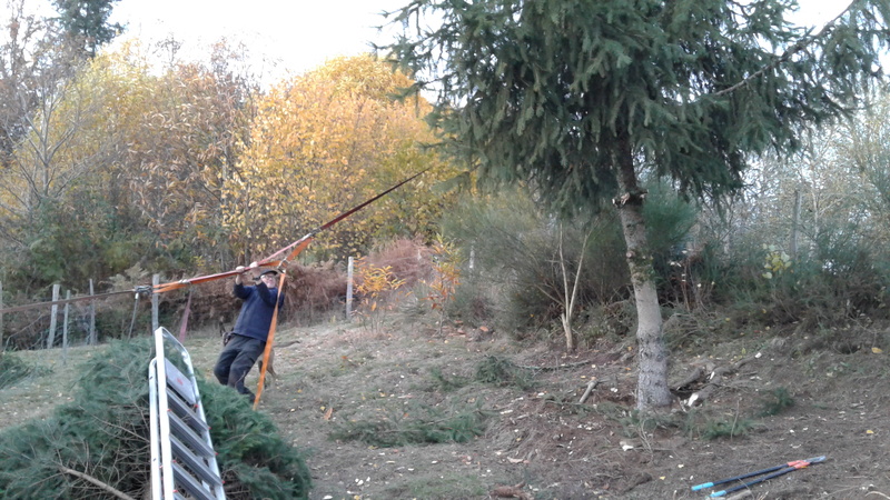

| Bonsoir à tous, lorsqu'on à besoin de tirer une masse, ou de l’empêcher de bouger, pivoter etc, et qu'on dispose d'un point d’amarrage fiable, il est possible d'utiliser des sangles à cliquets. Bien sur, il faut des sangles poids-lourd, pas des trucs chinois à deux balles. Je l'ai fait il n'y a pas très longtemps pour arracher un sapin. La technique n'est certes pas très rapide. Mais à défaut de treuil ou de tracteur, on arrive à tirer très fort. Je place deux systèmes à cliquets en parallèle que je tends à tour de rôle. Je suis toujours en sécurité, car il y en a un qui est en tension, pendant que je retends le second. Place aux photos pour illustrer mon commentaire . | |

| En pesant de tout son poids sur la sangle tendue, on engendre des forces assez importantes et on peut arriver à faire du bon travail. . | |
