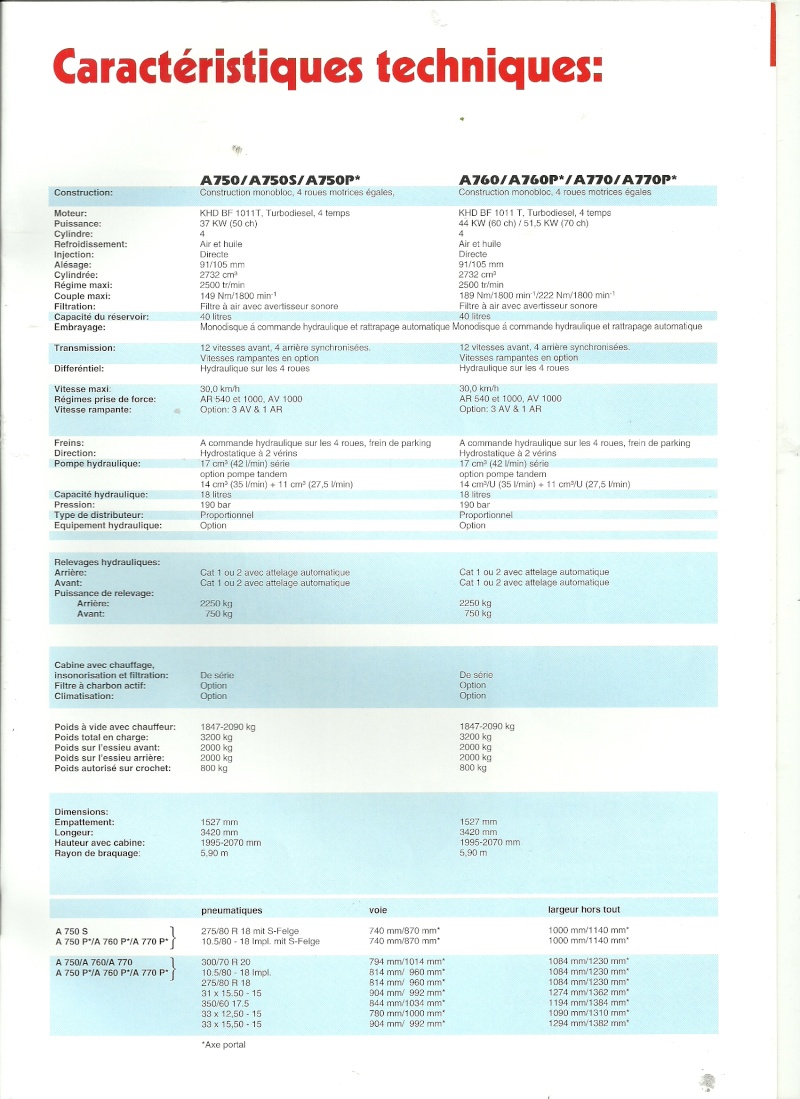

pour faire venir plus vite les photos de Serge, voici les caractéristiques technique de son HOLDER
holder - tracteur holder 550s sauvetage... moteur deutz F4L 1011 Captur18

oups ! je croyais avoir la bonne doc...et c'est celle de l' Holder 750--760 matraque1
