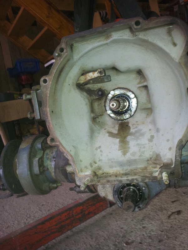

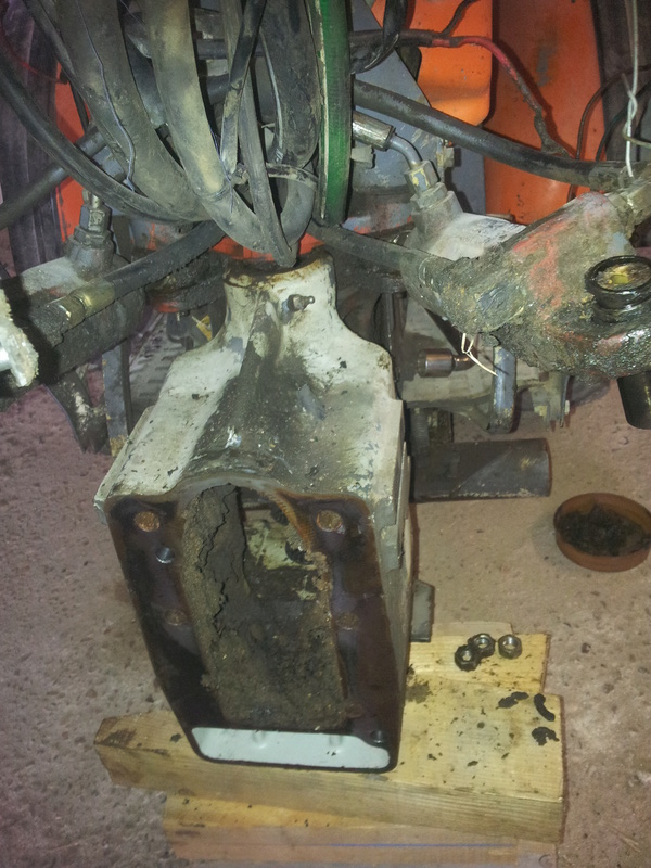

Je vais essayer de mettre les photos à l'endroit...
Demande d'aide
Pour changer l'arbre qui entraine la prise de force depuis le moteur je n'arrive pas à séparer en deux la partie avant qui porte les roues de celle qui va à l'articulation, j'ai débranché la commande de crabot mais je pense que c'est l'embrayage de prise de force qui se coince?????
Voici les photos du début de séparation et à partir de là...c'est bloqué.

Sur la dernière photo on voit le début d'ouverture et là....bloqué
Merci de votre aide

Bonjour SERGE
Voici les photos du bon côté

On comprend mieux...

Bonsoir Serge
je pense que tu dois enlever les cardans.(montés conique et clavette avec un écrou)

J'ai enlevé les cardans mais ça coince toujours, j'ai aussi enlevé les circlips devant les roulements des arbres mais c'est pareil.....
merci quand même, je continue, si vous avez une idée...

Bonjour Serge
Comme te l'a dit David, sur les générations précédentes, ce sont les cardans qui coincent pour le démontage de cette partie. Donc si tu les as démonté, je ne vois pas ce qui peut encore coincer, à part l'embrayage... As-tu une presse un peu balaise pour essayer de pousser sur les arbres après avoir calé entre les 2 carters?

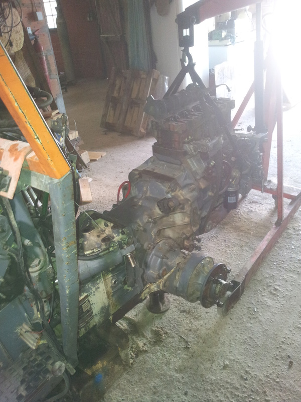

Une fois les cardans enlevés il fallait voir que l'arbre du cardan seul (celui qui n'est pas dans la pièce de renfort rectangulaire) est retenu par un circlips contre le roulement à bille...une fois celui-ci enlevé l'arbre reste sur l'autre partie et le demi pont s'enlève...... Séparation réussie et arbre changé, le moteur est même à sa place!!!! je suis retardé parce qu'il manque l'intérieur de deux pompes à injection, il me faut donc changer deux pompes en échange standard ( c'est le vendeur qui me les paye)
Merci Damien pour les conseils et les références, Jean Rémi et David pour les conseils, tous les autres pour leur soutien et à bientôt Taz33.

Les moteurs DEUTZ, c'est du solide, après avoir fait un tonneau et s'être arrêté couché, le régule était un peu grippé sur le vilebrequin mais avec une petite lime et de la toile émeri tout est rentré dans l'ordre et hier le tracteur fonctionnait!!!! tout baigne, il me reste de la carrosserie mais l'ensemble fonctionne, le moteur démarre sans préchauffage et il ne fume pas.
Merci à gtx6 pour tous ses conseils
