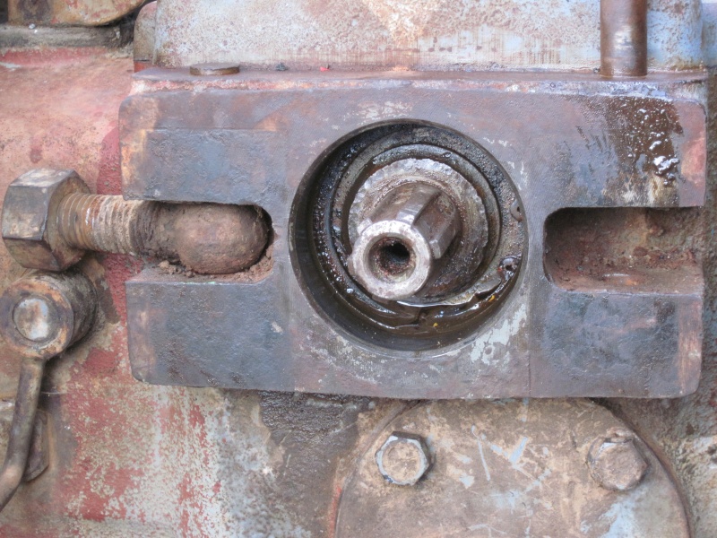

Bonjour démontage des joints ...
Aebi - aebi am 30 - Page 2 Photo_21
Aebi - aebi am 30 - Page 2 Photo_20
Voilà !!!

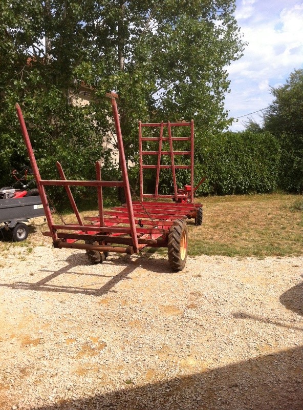

julotracto
julotracto
Localisation : ARRAS 62
Aebi - aebi am 30 - Page 2 Empty
MessageSujet: Re: aebi am 30   Aebi - aebi am 30 - Page 2 EmptyMer 03 Aoû 2016, 23:38
Bonsoir 1oiseau.
Je n' avais pas encore vu ton post, et une photo m' interpelle.
Peut tu me mesurer l' écartement des vis de fixation pour la remorque sur le pont stp?
Je cherche a trouver quel type de remorque motrice je peut adapter sur mon grunder u4gd.
peut tu aussi me faire un gros plan de l' attelage coté remorque et pont ?
sur mon grunder :
Aebi - aebi am 30 - Page 2 Gruind10
Je pense que sur l' aebi, il doit y avoir une pièce en plus, fixé sur l' arbre cannelé par une goupille mécanindus, comme sur mon Pasquali.
En haut a droite sur la photo.
Aebi - aebi am 30 - Page 2 Img_2026
Sur mon grunder, arbre a 6 cannelures, je croise les doigts pour que ce soit le même, ce qui laisserait la possiilitée d' une adaptation.
merci d' avance
julo
https://mototracteurs.forumactif.com/t46038-cherche-infos-sur-motoc-grunder-u4gd?highlight=grunder

Bonjour voici 16 cm entre les côtés Aebi - aebi am 30 - Page 2 Image13
Aebi - aebi am 30 - Page 2 Image14
