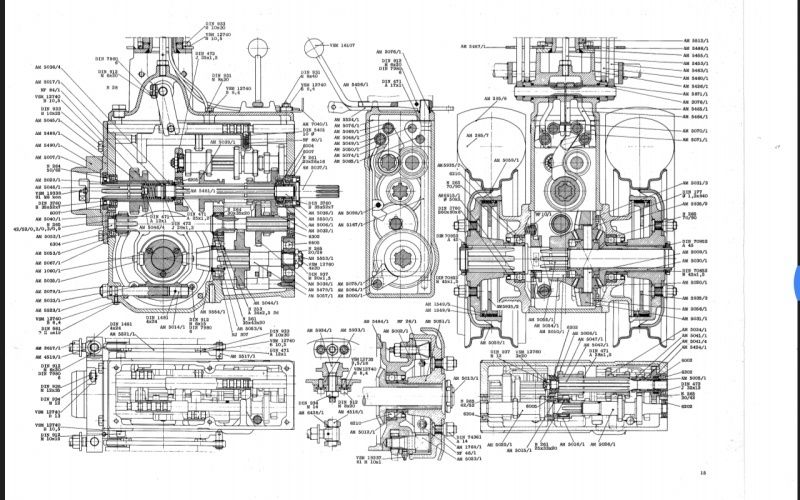

Bonsoir avant un éventuel saut vers l'aebi.
Comment on change les joints spis de roues par dehors ?
Les freins c'est par dehors n'est ce pas ??

Salut 1oiseau,
Sans documentation difficile à dire, mais logiquement le simmer doit se trouver derrière le système de frein.
Ta liste de piece dois pouvoir t'indiquer son emplacement.
Pour l'extraire il te faudra sûrement le percer avec une vis auto forante (vis à tôle) et t'en servivre pour le tirer le long de l'arbre avec une pince.

Bonsoir voici la doc
Éclate de la bête
Aebi - aebi am 30 Screen10
Aebi - aebi am 30 Screen11
Merci d'avance

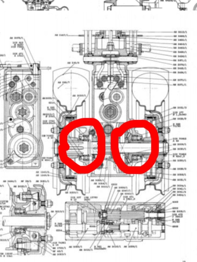

Salut 1oiseau,
Voilà où se trouve ces joints
Aebi - aebi am 30 Image17
Pour y accéder tu devras de 1, démonter la roue,
ensuite les moyeux de la roue qui servent aussi de tambour de frein de ce montage, c'est la pièce où est vissé la roue
Après avoir démonté ça, tu auras accès à ce fameux joint.
N'hésite pas si tu as des questions.

Ré bonsoir Ya t,il un joint sur la PDF et sur l'embrayage ? Merci

MessageSujet: Re: aebi am 30   Aebi - aebi am 30 EmptyMer 29 Juin 2016, 21:31
Re
Effectivement il y a un simmer côté pdf et un côté embrayage.
Aebi - aebi am 30 Image18
Par contre pour changer ceux ci, il te faudra séparer le carter de la boite à vitesse.
