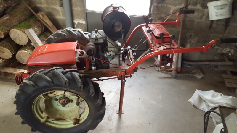

Bonjour à tous, nouveau sur le forum, je viens d'acquérir un aebi am53 et sa remorque motrice, et j'ai quelques questions à vous poser.
Le moteur tourne comme une montre mais j'ai un tac tac métallique lorsque je tourne la poulie métallique de lanceur d'avant en arrière a la main et inversement ce bruit disparait lorsqu'on est davantage sur la compression est ce normal ou on ne doit avoir absolument aucun jeu?
Savez vous quelles étaient les options d'époques sur ce modèle?
Toutes les infos sont les bienvenues!!!

Bonsoir, j'y suis retourné ds l'après midi, j'ai refais le robinet d'essence (3 toriques à changer) le jeu n'apparait que sur certains angles. Demain je passerais un tournevis pour tenter de trouver un jeu de bielle. (j'espere que non le moteur tourne comme une horloge ce serait vraiment pas de chance!!.
Quelques photos :
Aebi AM 53 moteur MAG 1035 <a href=Aebi AM 53 moteur MAG 1035 20151214" />Aebi AM 53 moteur MAG 1035 <a href=Aebi AM 53 moteur MAG 1035 20151215" />Aebi AM 53 moteur MAG 1035 <a href=Aebi AM 53 moteur MAG 1035 20151216" />
Aebi AM 53 moteur MAG 1035 20151217
Vous pouvez constater que le pot est pourris, si vous avez de bonnes adresses c'est avec plaisir, car je n'ai rien trouvé.
