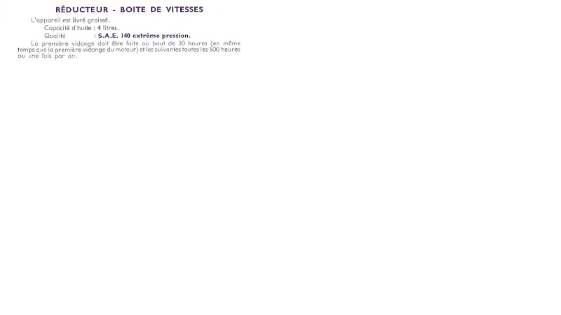

Bonjour arnono85,
Au risque de raviver un vieux débat, voici ce qui est marqué dans la doc du PP3
Volume d'huile de ricin dans pont PP3B ? Huile-10
l'huile de ricin est trop fluide pour le PP3, c'est bien pour les petits style PPX. surtout que ton PP3 est un premier modèle, donc pas de joint au niveau des écrous crénelés de réglage des roulement de la roue en bronze, ça va fuir c'est sure. en plus, si tu met du ricin, il faut tout nettoyer (le ricin ne se mélange pas avec les autres huiles).
perso moi je met celle la: http://www.directlub.com/huile-pour-l-industrie/huiles-engrenages-huiles-reducteurs-vg460-vg320-vg220/reduct-460-huile-pour-engrenage-industriel-en-grade-460-iso-vg-460.html, elle va très bien et pas de soucis depuis des années.
Volume d'huile de ricin dans pont PP3B ? Empty
MessageSujet: Re: Volume d'huile de ricin dans pont PP3B ?   Volume d'huile de ricin dans pont PP3B ? EmptyMar 15 Sep 2015, 22:33
salut, pour l'huile dans le pont tu met le staub d'aplomb et tu dévisse le boulon de niveau du pont et tu rempli j'usqu'a tant que l'huile sorte cela fait environ 4L. Pour l'huile riciné je ne la conseil pas car sa viscosité est de 90 en général et qu'il faut de la sae 140 ep donc moi j'utilise cette huile :
le grade iso 460 correspond a de la sae 140 study
