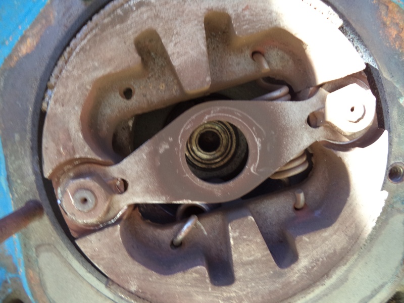

je suis actuellement entrain de remettre en route un rt 412 d
et j ai eu la desagreable surprise d avoir un ressort d embrayage casse war1
j ai cherche mais rien trouve si quelcun en avait un en trop je lui acheterais volontier
merci d avance

Il vaut toujours mieux remettre des ressorts neufs, ils travaillent bien et la garniture ne s'use pas pour rien par frottement.
Je les achète en gironde chez Aquitaine ressort mais il y a des fabricants ailleurs.
Tu y vas avec le modèle.

Dans les douze euros la paire.
Avec le modèle ils m'en ont fait deux jeux.
