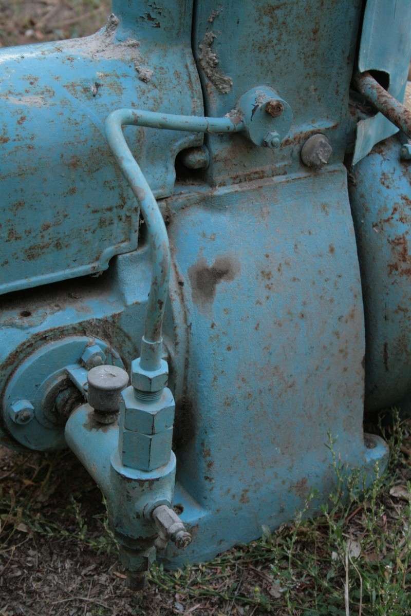

| Bonjour Ce petit W1 est rendu à la maison. Il est bien curieux, côté carbu : Côté échappement : La plaque constructeur, le numéro ne correspond pas à un numéro Bernard, il est trop faible : La pompe à eau à piston, à la place de la manette du régulateur : La cache enlevé, on voit la sortie d'eau de la culasse : Le carburateur avec une manette à la place du régulateur : La fabrication est professionnelle, le capot supérieur est en fonte moulée, seul le carter de l'arrière du cylindre est en tôle. Il n'est pas bloqué mais il manque la magnéto. Sa mise en route n'est pas pour tout de suite, on verra plus tard ce qu'il y a exactement du côté volant et embrayage. Salutations François | |
