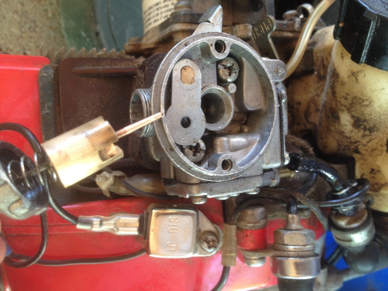

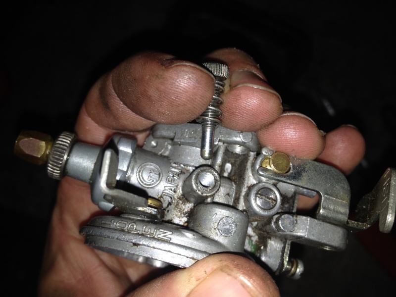

Dans le cadre de mes dernières recup, j'ai mis la main sur un rotofil kawasaki TD33 que j'ai pu faire pêter une seule fois ..
En fait, je ne sais pas le modèle de carbu et donc difficile de trouver des infos dessus ..
Je vais tout nettoyer etc .. mais pour les réglages .. pas évident pour moi en tout cas.
Notamment, trop de vis à mon goût, et non indiqué.
Bref, l'un de vous connait-il se modèle et peut-il m'aider dans les réglages de bases. Pour la vis de richesse, je dirais réglage standard - a fon -1.5 tours et on ajuste ensuite, mais les autres ? et réglages de cette tige qui gère l'accélérateur ?
C'est perturbant tout cela ...
Merci par avance de votre aide précieuse ...
Réglage carbu sur Kawasaki TD33 Img_2410
Réglage carbu sur Kawasaki TD33 Img_2411
Ah oui, question bonus, que pensez-vous de ces membranes qui collent comme cela, pas top non ? je pourrais les changer dès que je trouve la ref de ce carbu ....

Bonsoir Catolard
carburateur TK
A gauche : vis de ralenti (agit sur le boisseau)
Au milieu : vis de richesse , environ 1.5 à 2 tours (réglage moteur en "charge" )
En haut : pointeau de "purge" quand on pompe l'essence
Pour l'aiguille du boisseau , pas vraiment de réglage : juste vérifier qu'elle ne bouge pas par rapport au boisseau
pour tes membranes , il faut qu'elles soient souples , surtout celle de pointeau
A+++

Bonjour a tous,
Effectivement tes membrane ne son pas jolie. Ton carburateur est un tk et le model : Tk1 a mon avis ce surtout cela qu'il monte mais pour tes membrane tu emmène les model ou le carbu pour éviter de trop les déchirées au démontage ensuite fait attention en dessous de ta vis de richesse il y a comme un genre de pointeau, pour amorcer l'essence, vérifie bien que celui ci ferme bien. Ensuite quand tu aura bien régler ton moteur si tu a de la peinture en bombe tu en met un peut dans un chiffon pour avec un tournevis en mettre un peut sur la tête de vis de richesse car celle ci ce desserre souvent .
Tien nous au courant
Aurélien

Juste quelques photos pour confirmer chaque pièce si vous voulez bien ...
Donc le ralenti.
Réglage carbu sur Kawasaki TD33 Ralent10
La vis de richesse.
Réglage carbu sur Kawasaki TD33 Riches10
Et ça, c'est quoi ? Il ne manque rien ?
Réglage carbu sur Kawasaki TD33 Cestqu10
si il y a une erreur, merci pour votre confirmation ...
Bon, il me reste à trouver la pochette de joint (la bonne) et zouh ...
