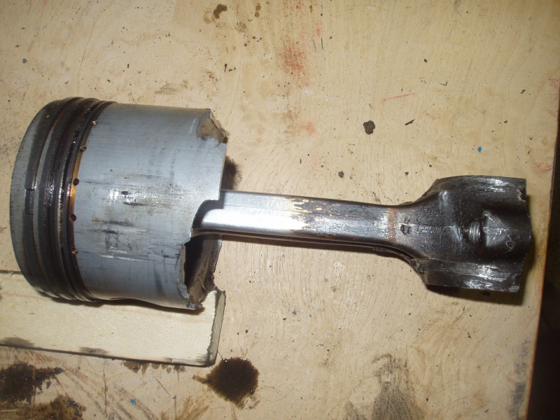

Je viens de récupéré un moteur mag 1035 srl qui était bloqué, je l'ai démonté au niveau du carter d'huile et là gros dégat.
Pour moi c'est un moteur qui a manqué d'huile j'en ai retiré 1 demi litre
Les photos en parle je pense aussi qu'il n'y a pas eu que le manque d'huile à vous de voir

A voir tes photos, on dirait que le chapeau de bielle a perdu d'abord un écrou ... puis la vis ( qui est restée droite !! ) et qu'ensuite l'autre boulon s'est tordu et  affraid
Après .... on voit le carnage... Neutral Neutral
Voilà mon avis...
Amicalement, Claude.  Laughing Wink

           Ce moteur a été mal remonté les freins de vis sur la tête de bielle étaient même pas remises .
           Je vais continué à demonté pour voir l'état du vilbrequin.
           Comme tu dit GILBERT,les vidanges n'étaient pas faites souvent a voir l'état de l'huile

Ca confirme ce que je pensais...donc , pas de bobo, probablement, sur le vilo  cheers
Ca devrait le faire sans trop de pb...
Claude.
P.S. : c'est la tête de bielle  Wink

Je crois plutôt que ce moteur à dû monter dans les tours.....comme souvent sur ces moteurs "de mauvaise réputation" depuis que les spécialistes Mag/Motostandard ont disparus.......les régulateurs sont souvent bricolés avec des ressorts de fortune, .....le moteur dépasse la zone rouge et s'est la casse incontournable et de nos jours presque irréparable!!

Rex a un bon instinct car un sur-régime laisse des traces sur la tête de bielle !
Toutefois, pour savoir si un moteur a vraiment manqué d'huile, il suffit de regarder si les portées du vilo sont marquées, elles aussi et dans ce cas, y'a plus de doute !  Wink

Comme tu dit NONO on y vois au portée et aussi comme la tête de bielle a chaufé
J'ai rétiré du carter seulement un demi litre .
