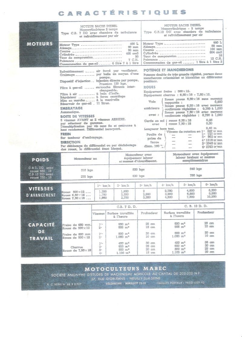

D'après ta description , tu as déniché soit un prototype unique cheers , soit le fruit des cogitations d'un génial " Géo trouvetout " as de la mécanique jocolor , mais , à ma connaissance , cela ne correspond à aucune machine produite par la marque Mabec ;
La première partie correspondrait au CB 12 DD , motorisé par un F&S 600 L , diesel 2 temps , 12 cv , capot métal , par contre , sur ce modèle , nulle présence de convertisseur de couple , ( ni de boite auto !!!!) , mais il possède un classique embrayage centrifuge , qui sur les pubs d'époque etait aussi dénomé embrayage automatique ...
A ma connaissance , Mabec n'a pas utilisé le F&S 500 W , 10 CV , refroidit par eau ;
Ci-joint un scan de la pub correspondant au cb 12 DD :
MABEC 10CV MOTEUR SACH +SAINT CHAMOND TVR MOTEUR DEUTZ Projet33
MABEC 10CV MOTEUR SACH +SAINT CHAMOND TVR MOTEUR DEUTZ Projet34
Pour les pièces moteur , il y a encore moyen d'en trouver , mais ce n'est pas très bon marché ... heureusement qu'il s'agit d'une mécanique robuste , qui moyennant quelques bons soins , est quasi indestructible ;
Concernant le pont , il y a bien longtemps que " le fut est vide " , mais vu que ce modèle partage le mème pont avec d'autres modèles , la situation n'est pas ( encore !!! ) désespérée ;
Pour le prix , 600 € , pour une machine tournante , complète , qui de surcroit démarre bien , c'est convenable ; si tu désires étoffer l'outillage , tout ce qu' un PP5 ou 6 peut tracter s'adapte sur un Mabec ;
Il ne te reste plus qu'a faire chauffer ton appareil photo , et à nous poster rapidement les images !!!! bounce
Si tu a d'autres questions ,n'hésites pas !!!
Amicalement A +

Ouah merci pour toutes les réponses, pour le motoculteur cela confirme mon idée première
Je pensais bien a un embrayage centrifuge mais je ne voulais pas offusquer le vendeur qui semblé en être persuadé . Et il ma même dit que le réservoir de forme rectangulaire sur la droite du motoculteur était l'huile du convertiseur et quand il a tirer le bouchon avec une long jauge il a trouver le réservoir complètement vide il était un peu gêné .pour moi ce réservoir était celui du graissage perdu car il est relier a une petite pompe a huile similaire a celle des moteur HIRTH . Pour les photos je ne pourrais en avoir que si je finalise l'achat , maintenant j'ai un doute peut être le moteur a t il tourné sans huile !!! .
merci encore maintenant j'ai une Désistions a prendre achat ou pas achat?
