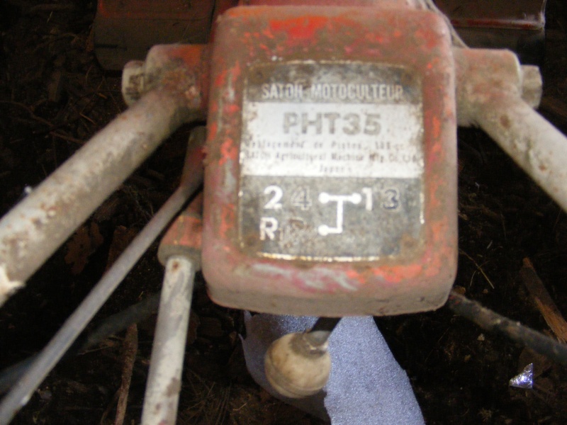

bonjour à tous.
Mon bouyer 334 se sentant bien seul, je viens de rentrer un pont nu de satoh pht35
motoculteur satoh pht 35 Satho10
motoculteur satoh pht 35 Bazar_10
Mais je ne trouve rien sur ce modèle. J'ai un moteur Briggs en 8 cv que je vais lui greffer dessus mais j'ai vu qu'il avait des sorties prise de force avant et arrières.
Est ce que c'est "normalisé" comme en agricole ou c'est spécifique à chaque modèle?
Si quelqu'un connait la bête et a du matos, je veux bien des retours d'expérience et des photos.
merci et bon dimanche

Avant de mettre un B&S assure toi qu'il n'y avait pas d'origine un moteur avec réducteur incorporé (réduction 1/2 ) sans quoi tu vas courir derrière !

j'y avait pas pensé. Je pensais que ce serait dû à la poulie que je dois mettre. Plus elle sera petite, moins la boîte tournera vite

Tu as raison , ça peut se résoudre par le diam de la poulie mais si elle est déjà petite , le réduire de moitié va contraindre la courroie à travailler dans une situation hors de ses limites (rayon minimum admissible ).

ouai bon. Le moteur était un moteur de bétonnière donc je ne pense pas que ça tourne comme un fou mais à vrai dire je n'y avais pas pensé.

Si l'arbre de ton moteur est sur le vilebrequin c'est un 3000T/m
Si l'arbre est un prolongement de l'arbre à cames , c'est un 1500 T/m

je peux pas me tromper. Je crois qu'il y'a un prolongement. Le moteur n'est pas chez moi. Je regarderais ça dès que j'aurais du temps.

du coup, pour ça, j'ai mes infos.
Mais si quelqu'un a de la doc sur cette machine : pub, notice, etc et ou des photos avec les outils animés...
