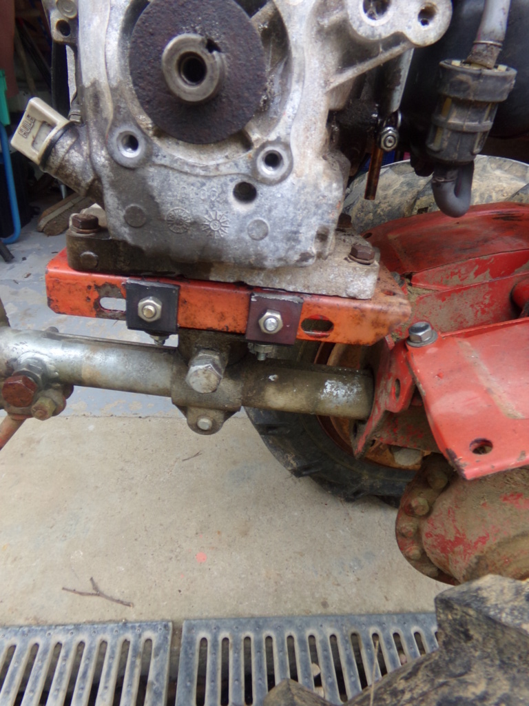

j'ai trouve un moteur Honda d'occasion qui equipait un genre de rotovateur. Je pense qu'il devrait etre assez puissant.
je voulais en premier lieu disposer du support afin de l'adapter au Satho.
Chose faite, si je dois mettre un moteur plus puissant ce sera vite fait.
Il me reste a trouver une courroie qui conviendra. Le seul hic c'est que la poulie est du genre blocage avec vis.
Seulement, la vis torx à été malmeniée et je ne peux la deposer pour tenter d'en mettre une un peu plus large, pour etre au plus prés de le poulie d'entrainement.
l'un de vous est il déjà tombé sur un cas similaire, si oui comment contourner ce problème, et pour la courroie, existe  t-il une mensuration par rapport à sa longueur prise au ras des gorges.
(NB je sais les roues sont montées à l'envers) quand il pourra bouger
Merci pour votre attention et vos réponses

perce la visse tout simplement

Moteur de remplacement pour Motoculteur Satoh PHT 35 Empty
MessageSujet: Re: Moteur de remplacement pour Motoculteur Satoh PHT 35   Moteur de remplacement pour Motoculteur Satoh PHT 35 EmptyVen 24 Mar 2023, 17:10
bonjour et,
Merci pour la réponse.
Il faut dire que ta solution j'y ais pensé mais mon foret qui etait neuf c'est contenté de fumer et les tranchants emoussés malgré la lubrification.
Je vais essayer de trouver un foret plus résistant genre au cobalt.
Enfin, j'ai toujour ma petite motobineuses don pas trop pressé pour finaliser la transformation.
je tiendrais au courant.
Charles0
Age : 78
Localisation : Monsteroux- Milieu Isère
Date d'inscription : 24/10/2020
MessageSujet: Re: Moteur de remplacement pour Motoculteur Satoh PHT 35   Moteur de remplacement pour Motoculteur Satoh PHT 35 EmptySam 15 Avr 2023, 17:02
bonjour,
Avant de changer la poulie j'ai fait un essai sa tourne la motobineuse fonctionne dans cette fonction.
Toutefois, hormis la largeur des gorges des poulies, je pense que le rapport nest pas adapté puisque je dois passer en troisième pour avoir une rotation des fraises correcte.
Et je pense que si un des intervenant qui a déjà effectué une telle remotorisation pourrait me dire si c'est normal . ( je n'ai plus souvenir de la vitesse que j'utilisais avec le moteur 2 temps).
Comme seule la grande poulie BV peut etre clavetée, je ne puis envisager de changer de ce coté, d'autant plus que l'axe de cette poulie est de 13mm (environ ) .
Et s'il a souvenir comment a t-il resolu ae probleme
