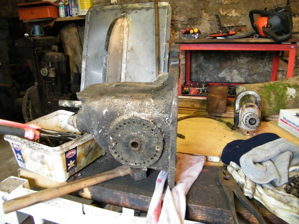

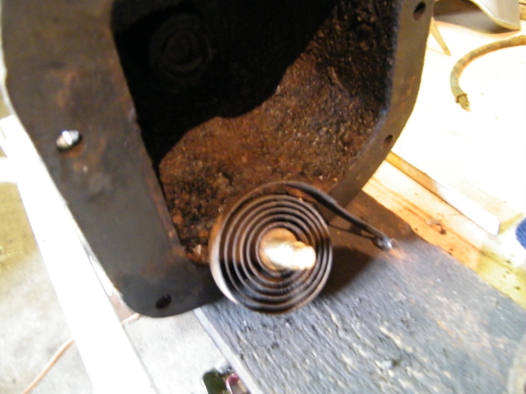

MessageSujet: Re: cache culbuteur   cache culbuteur EmptyDim 23 Fév 2014, 14:19
bonjour jack
oui il y à pas mal de boulot pour arriver au ressort qui ce trouve à l'intérieure !
mais rien d'impossible :
si tu te te lance dans le démontage , tu trouvera de l'aide !au moment voulu !
il faut voir si c'est vraiment le ressort qui fait défaut !
c'est le bloque du Bernard M2 ,le montage est le même !
Philippe

MessageSujet: Re: cache culbuteur   cache culbuteur EmptyMer 26 Fév 2014, 17:35
bonsoir jack et Nicolas.
pour démonter le bloque , une fois que tu as enlevé la magnéto
tu démonte tout les boulons ,et ça vient
Mais  si le ressort n'est pas cassé ,  fait attention il est
recordé a la tige qui relie le carburateur !
sort le bloque de quelque cm et tu verra pour le  décrocher !
il n'y à pas d'huile a intérieur ou très peut
philippe
je ferais une photo demain
