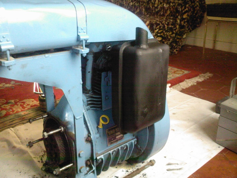

Very Happy Bonsoir a tous,
et bien voila,c'est fait,je me suis enfin décidé a fair regarnir ma sangle.
Voici les photo
Frein a sangle Spm_a035
Frein a sangle Spm_a036
Frein a sangle Spm_a037
Frein a sangle Spm_a038
Frein a sangle Spm_a039
Voila,j'en ai aussi profité pour néttoyer et dégraissé tous ca.
Maintenant,j'attend ma femme pour m'aider a porter le moteur qui est dans la maison.
Il est pres,bien néttoyé et bien bichoné,il attend de retrouver sa moitier.
Frein a sangle Spm_a040
Frein a sangle Spm_a041
A+ Ludwig
